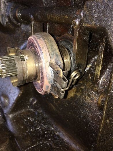

« Svar #10 på: mai 09, 2014, 22:21:27 pm »
Da er det bare å legge seg flat: Jeg hadde brukt et utløselager som ikke passet til utløserarmen. Da løsna det på ei side og ble sånn:

« Svar #11 på: mai 09, 2014, 22:23:43 pm »
Men da lurer jeg på hva jeg skulle hatt. Jeg har en clutch uten "pad".
Jeg har en ny utløserarm for 71-72 liggende:
* IMG_0959.JPG (41.04 KB. 450x600 - vist 174 ganger.)
Da skulle vel dette passe til et sånt lager:
http://www.vwheritage.com/vw_spares_Clutch-release-bearing-71-without-pad-113141165B_act_shop.product_pID_128977.htm
Og en sånn støttehylse:
http://www.vwheritage.com/vw_spares_Guide-Sleeve-for-Clutch-Release-Bearing-016141181_act_shop.product_pID_128995.htm
Men jeg skjønner ikke helt hvordan de lagerene skal kunne sitte fast på utløserarmen. Ja, de har klips. Men de er jo helt flate bak i motsetning til gammeltypen lager som har en rund aksel som passer i buene i utløserarma.
« Siste redigering: mai 09, 2014, 22:26:53 pm av JooV » Loggført
1969 T1 V-1915
2001 Chrysler PT Cruiser Limited
« Svar #12 på: mai 10, 2014, 00:09:23 am »
det nye lageret blir støttet opp av støttehylsen
på baksiden av armene er det ett lite spor til clipset.
clipset holder bare lageret innatt armene.
det funker det
gå for ny løsning med støttehylse
da kommer lageret alltid i senter på trykkplata
