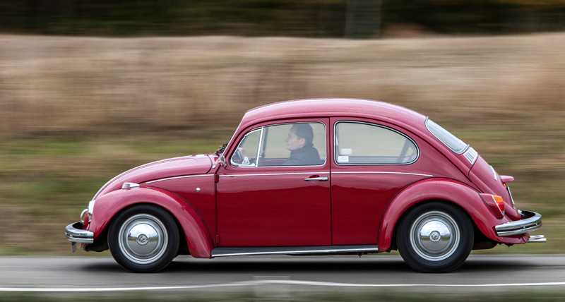

Helt uenig med deg Rocket!
Med senkespindel får man i mine øyne hjulet perfekt i hjulbuen. Samme kjørekomfort som originalt, og ønsker man litt stivere er det bare å bytte dempere til noe som fungerer slik man ønsker. Bygger litt utover ja, men ikke så mye at det er skjemmende eller et problem. Største problemet er at nedre bærearm kommer veldig nær innsiden av felgen og jeg har måttet file til balanseloddene for å slippe dunking i svinger. Jeg brukte CSP sine spindler og var heldig å få tak i et sett fra den tiden hvor de ble solgt med godkjenningspapirer.
Kan også legge til at denne bilen ble kjørt av alt fra budeier til pensjonister uten en eneste negativ kommentar ang senkingen  Kult
* 69BobleMsenkespindler.jpg (99.52 KB, 800x428 - vist 1194 ganger.)

Denne ser jo helt perfekt ut. Forstår ikke helt problemet med hjulbuene.....Det må evt være om man kjører (mye) lavere. Å gjøre det samtidig som man vil ha god komfort er vel å ønske litt for mye? Blir fjæringsveien kort må nødvendigvis bilen bli vesentlig stivere også, om man ikke godtar å bunne støtt og stadig. Glad
Er noen drop-spindler laget for å fange opp dette (framflyttet senter)? Kan noen poste et bilde som viser hjulbueproblemet?
« Siste redigering: desember 02, 2014, 10:28:52 am av StarBugs Geir » Loggført

« Svar #11 på: desember 02, 2014, 10:49:06 am »
Enig i at bilen til Berger ha hjulet litt foran senter av skjermen, og det kommer nok av at bærearmene fortsatt peker på skrå nedover.
Her er en bil med bærearmene rett bakover:

« Svar #28 på: desember 03, 2014, 19:14:08 pm »
Har kjørt senket Ghia med balljoint noen år nå, og kan jo dele litt av mine erfaringer.
Til å begynne med hadde jeg 3" smalnet puma og senkespindler, og det var veldig behagelig å kjøre med, men jeg likte ikke "trillebår-looken" med hjula langt inne i hjulbrønnen, så jeg byttet den ut allerede første vinteren.
Så de siste sommerne har jeg kjørt std bredde uten dropspindler. Til å begynne med var den ganske høy (dvs "passe" stuk med bakstilling som er senket ett hakk ute) med 185/55 dekk, og da var den meget behagelig med tanke på fjæringskomfort. Det kryr av fartsdumper i området her, og det var aldri noen utfordringer med å ta de i vanlig 30-40 km/t hastighet. Her er bilde fra den perioden:
* ghia 1.jpg (57.24 KB. 720x478 - vist 272 ganger.)
Så byttet jeg fordekk, til 155 Vredestein Sprint Classic, og siden de er "noe" høyere enn 185/55 så måtte jeg justere forstillingen en del for å opprettholde samme stuket, men da er den blitt mye stivere og siden dekkene er høyere subber det ved fullt rattuslag.
Her er et bilde med dette oppsettet:
* ghia 2.jpg (39.47 KB. 800x361 - vist 273 ganger.)
Jeg har hele tiden brukt justerbare dempere fra GAZ, og de er justert veldig mykt, for å beholde litt komfort.
Er jo ikke så lett å sammelikne dette med deres erfaringer på bobla, da både hjulhus og andre ting er ganske forskjellig, men foreløpig så heller jeg mot å sette på dekk med lavere profil for å kunne stille forstillinga opp igjen, så jeg får igjen litt mer fjæringskomfort.
Alternativt vurderer jeg å skaffe en litt smalere forstilling og montere dropspindlene; da vil jeg få litt stivere fjærer (siden de blir litt kortere) og forhåpentligvis opprettholde nogenlunde geometrien i bærearmene.
Som bildene viser er ikke bilen min veldig lav (den er godkjent med den høyden som vises på første bilde) men det stopper seg selv i en Ghia pga problemer med subbing. Skulle jeg "tatt den helt ut" ville jeg ha tatt frem vinkelkutteren og løftet hjulbuen noen cm slik at jeg kunne fått mer klaring.
Vet ikke om dette hjalp nevneverdig, men kort oppsummert kan jeg si at jeg synes ikke det er noen stor utfordring å få til en greit komfortabel balljoint forstilling. Utfordringen for min del er å få til en god kombinasjon av komfort og kjøreegenskaper, da jeg ønsker å teste litt mer banekjøring. Selvsagt kombinert med bra utseende Glad
