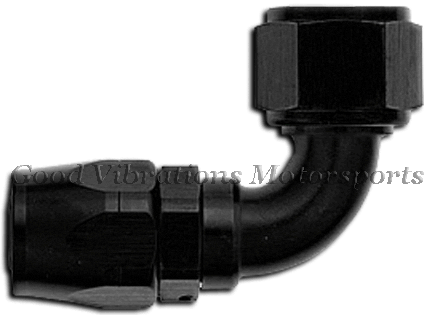

Noen som vet om det er samme grad på kamferen når det er metall mot metall i koblingen? Tenker da på å paire en rett slangeende fra torshov med en 90 grader aeroquip til retur i blokken.
Denne
https://www.csp-shop.com/en/engine/90-adapters-118-060-0318-21671a.html
Til denne
https://www.thansen.no/product.asp?n=11981&pn=7662
« Svar #12 på: juli 17, 2018, 11:35:31 am »
Alle AN koblinger skal ha samme kon ja.
