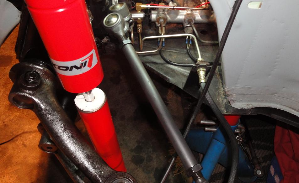

En linelock er kun en solenoide som du kontrollerer med en bryter og siden du sannsynligvis kun ønsker å låse fremhjulene så anbefaler jeg deg at du monterer den kun på den fremre kretsen.
Ut fra bremsesylinder til line lock og ut fra linelock til begge fremhjulene. Den andre utgangen til frembremsene i sylinderen blokkerer du.
Lengden på rør og slikt vil da være helt avhengig av hvor du plasserer linelock`n. Slik gjorde jeg det på min og der ser du tydelig at jeg har blokkert utgangen på toppen av sylinderen og tar deretter den ene som er igjen og ruter til linelock`n. Fra linelock`n ser du at det går rør til begge fremhjulene. Enkelt og ryddig syntes jeg. Tenk også nøye på hvor du plasserer knappen. I en god stund hadde jeg den på girskifteren. Nå har jeg den på rattet slik at jeg når den med venstre tommel.
« Svar #2 på: mars 24, 2015, 08:51:27 am »
Ok
Så da trenger jeg kun et kort rør ekstra.
Flott, takk.
