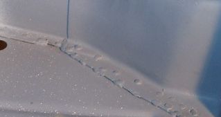

På bildet ser det ut som det er heilsveist ved kanten mot napoleonshatten, stemmer det?
Og kva er då den beste metoden å få sveist den leppa frammover mot forstillingen, som vist på bildet til ahelgemo?? Heilsveis eller fleire sånne små-sømmer Hæ
Motstandssveis må ein vel ha sånn punktsveiser, for å laga??
Og har du meir av den katalogen, JTWE??? ser veldig kjekk ut!
Bilder kjem snart!

Ser man nøye på bildet ser man at fremover mot forakselen er underplata punktsveiset mot selve rammehodet.
Kan være det ligger noen lengre strenger der også, men klarer ikke se ut i fra bildene.
Burde være greit å se på et orignalt rammehode som er sandblåst

Jaja klart att det er punktsveist der, men det er jo allerede gjort, men dog, ikkje godt nok... så derfor bør det sveisast på ein eller an måte, og kva for ein??
Har eit orginalt bunnplata i reserve, som eg kan se på, men det hjelper jo ikkje når den er sveist skikkeleg, i motsetning til denne problemplata som ingenting vert godt nok på Trist Hæ

Her kjem ein del dårlege bilder frå undersida...
Sveisinge er vel eingentleg ikkje så gale på undersida.. er verre med desse holene som dei freser i napoleonshatten Tvilende

Hel sveising ytterst på slike lepper er ikke riktig fremgangsmåte, det er motstands sveis som er det riktige, og da så nære inntil profilen som mulig.
Men dette er den nest beste løsningen. Kjipt at det ikke var mer yrkesstolthet hos de du kom ut for. De forstår kanskje ikke at dette er bærende?
Feil ifølge VW-manual om karosseri-rep.
Motstandssveis : slik de opprinnelige punktsveisene er laget. Det man gjør med vanlig sveiseapparat er en etterligning som heter pluggsveis.

Generelt sett er det du sier nok riktig, men på de skjøtene som er på Tistlos rammehode skal det ifølge karrosseri-rep boka lagd av VW helsveises langs napoleonshatten på oversiden, og på midten under. Ref bildet på forrige side.

Det er ikke det jeg svarte på, jeg svarte på noens påståelse om att dette skulle vært helsveist:
Og det er feil fremgangsmåte (helsveisng), det behøver man ingen bok for å se...
Dette skal pungtsveises med motstands sveis, eller i mangel av det pluggsveises.

Og kva som er rett og galt innafor sveising på rammehovudet, er jo uintresangt, for det som kunne vert tilnerma orginale sveiser, er jo ødelagt!! Derfor på det improviserast for å gjera rammehovudet mest mulig solid og vanntett/rustfritt, så derfor spør eg igjen:
Kor bør eg/pappa sveisa??? Er det godt nok som det er?? Etter min meining NEI, så kva kan eg gjera for å forbedre det?

hvorfor ikke bare lagen en pen lang sveis bortetter skjøte(der hvor det nå er punktsveisa) du som har så flott sveiseapparat....

Det skal ikkje gjerast opp igjen.. det gidd eg rett og slett ikkje! Men heller forbedre det! Er jo berre litt missplasering av plata... skal ikkje ha så mykje å sei berre eg får skikk på sveisinga!
Gjør rent og helsveis de stedene det skal helsveises. Kantene hvor det glipper fyller du med kitt og så bruker du mothold og hammer og får glippen tett. Resten kan du la gå.

Hmm... dette skal eg få ordna! Men så var det det med kitt... kva kan eg bruka? Kor får eg tak i det?

Enig med jhu ,,,,,gjør rent , helsveis , grunning og kitt ,,,,,blir gør bra det Tistlo ,,,,,, Glad Glad Glad Glad Glad Glad

finnes noe som heter kleb og tett som oppretterne bruker,det er iallefall bunnsolid,hender de bruker det til å lime bakskjermer uten å sveise
tror det er wurth som fører det
« Svar #568 på: oktober 16, 2008, 20:40:44 pm »
Fekk tips om tec 7, og det har dei ivertfall på jobben te fatteren Glad
Får sjå kva det vert til! men kva med sica 11fc?

Hvis du snakker om karosserikitt for å fuge skjøtene tette, så funker det gull med Tec7. Tror nok at Sica 11FC også duger.. men om den kan overmales vet jeg ikke? Det kan iallefall Tec7.
Jeg har brukt Tec7 på bobla mi og det funket fjell det. Glad Holder tett, tåler fuktighet, kan overmales, tørker fort. Gliser
Sikkert mye som er bedre til det formålet, men for meg er det bra nok!  Blunker
Men for all del husk grunning for du kliner noe som helst på Kult
