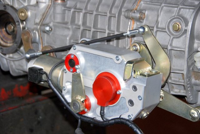

« Svar #1405 på: juni 10, 2012, 18:15:20 pm »
også har jeg begynt å lure på sekvensiell kasse.
hva man må ut med for noe slikt brukt/nytt
så hvis noen har noe tips til hva som kan brukes så sleng ut.

« Svar #1407 på: juni 10, 2012, 20:54:19 pm »
Dette er kule greier, mekanisk sekvensiel shifter på vanlig H girkasse.
http://www.sqsracing.com/kategorie-produktu/23:competition-gear-dog-box-kit-racing-gearbox
« Svar #1408 på: juni 10, 2012, 21:56:33 pm »
Sånn har jeg lurt lenge på om finnes! Gliser Det måtte jo det Gliser
« Svar #1409 på: juni 10, 2012, 21:57:14 pm »
