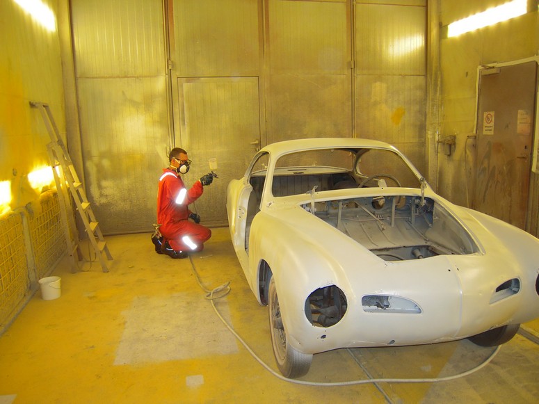

« Svar #33 på: september 13, 2009, 19:21:44 pm »
Då va det godt å sette seg i sofaen å slappa av etter en lang helg!

« Svar #35 på: september 15, 2009, 02:34:26 am »
sandblåsing gikk greit . skrudde ned trykket og holdt god avstand så slo det seg ikkje. er til å anbefale på det sterkeste! resultatet var bedre en foventet,
