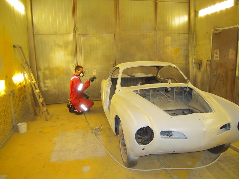

« Svar #35 på: september 15, 2009, 02:34:26 am »
sandblåsing gikk greit . skrudde ned trykket og holdt god avstand så slo det seg ikkje. er til å anbefale på det sterkeste! resultatet var bedre en foventet,
før og etter ca 10 timers arbeid

« Siste redigering: september 15, 2009, 02:39:24 am av ess » Loggført

Full fart og tydelige resultater. Blir spennende å følge dette prosjektet ut over høsten og vinteren Gliser
