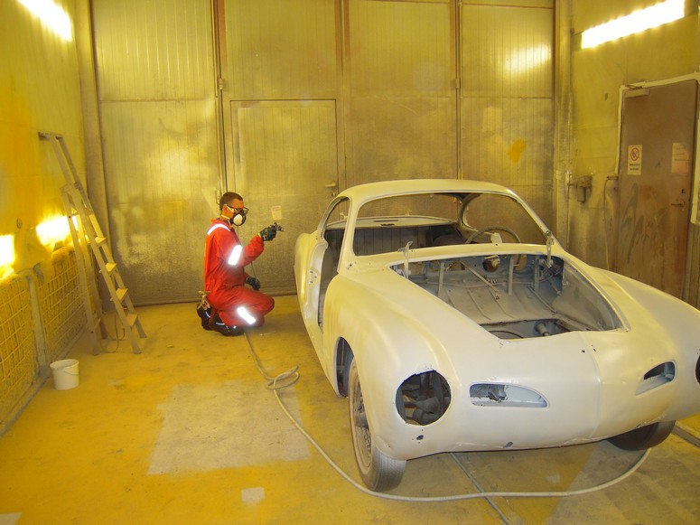

« Svar #35 på: september 15, 2009, 02:34:26 am »
sandblåsing gikk greit . skrudde ned trykket og holdt god avstand så slo det seg ikkje. er til å anbefale på det sterkeste! resultatet var bedre en foventet,
før og etter ca 10 timers arbeid
* Picture 063.jpg (122.73 KB, 775x581 - vist 351 ganger.)
* Picture 090.jpg (140.18 KB, 775x581 - vist 363 ganger.)
* Picture 103.jpg (120.78 KB, 775x581 - vist 418 ganger.)
« Siste redigering: september 15, 2009, 02:39:24 am av ess » Loggført
