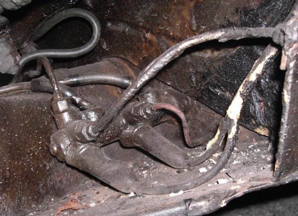

Bilde er lånt fra kimsan sin 67 1300.
Her ser du med 2 brytere og ledninger, kan det fåes tak i eller gjøres på annet vis?

Har du to kontaktar og 1 ledning kan du berre seriekobla dei, med ein jumpeledning over, sånn att den eine ledningen er kobla i begge kontaktane, dei skal jo berre trigga bremselyset uansett. Men har du begge brytarane kobla opp individuelt so meinar eg å hugsa att det var ein økt sikkerheit med det eller eit eller ant sånt.. Feks mystar du bremsar på eine kretsen so har du fortsatt brems (og bremselys) på den andre..

Kutter og stripper den lednignen du har, lagar ein liten stump til andre kontakten, og putter so begge ledningane nedi ein nye flatstikk-kontakt, so knepper du den fast og dermed er alt bra! Evt so loddar du fast dei to ledningane
