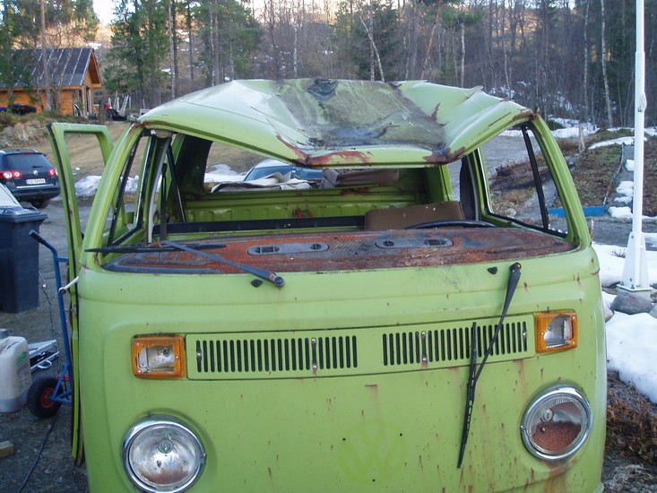

Jekk + nokon 2*6 avkapp.....kan gjera underverk!
* P1017878.jpg (89.7 KB. 733x550 - vist 386 ganger.)
77 doka, med eit ikkje fullt so takrast tak..   Glad
* P1017879.jpg (149.29 KB. 733x550 - vist 429 ganger.)
Det kom seg voldsomt! Dørene retta seg opp igjen litt og opnar/lukkar no enklare, men det er meir å gå på. Fronten treng eg mindre jekk til

« Svar #38 på: april 12, 2010, 22:39:18 pm »
Tja,, det var verdt ein time med jekking! No ser det ikkje ut som eit takras lenger, men meir att bilen har gått rundt Glad
