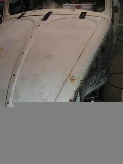

Måtte prøvemontere panseret for å se om jobben jeg har gjort var innafor.
Har prøvd å stive av så mye som mulig så ting ikke skulle slå seg under sveising.
Jaggu passet panseret Glad
Har kjøpt inn et annet veldig bra panser jeg hadde tenkt å bruke, det orginale har litt rust.
Men det orginale passet definnetivt best.
* Panser 002 - Copy.JPG (11.06 KB. 564x423 - vist 329 ganger.)
* Panser 003 - Copy.JPG (11.34 KB. 564x423 - vist 375 ganger.)

Men det viktigste er selve buen i innerskjermen og støtfanger feste som vil synes.
Som nå er riktig og det viktigste Gliser
« Svar #88 på: mars 17, 2015, 11:46:23 am »
Mange timer med sveis her Fredrik, og stor forskjell for kjennere!
Skal du bytte frontplate, eller skal du fikse ny kant på den?
California Blue
Innlegg: 1022
« Svar #89 på: mars 17, 2015, 15:29:31 pm »
Har laget ny kant, den er så bra at jeg velger å la den stå på.
