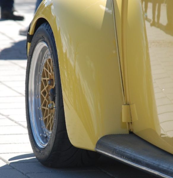

På med spacers Endre så er du vel i boks? Personlig liker jeg den bedre med de originale skjermene. Jeg kjører med 7x15 foran med 195/50 dekk på min 73 med ca 3 cm valsete skjermer:
Innlegg: 2219
« Svar #9 på: mai 20, 2014, 00:05:43 am »
Hva slags dempere kjører du med? Og hvem er gode på valsing???
« Svar #10 på: mai 20, 2014, 07:05:49 am »
Kercher coil overs (som er Koni gule med Eibach fjører) og jeg har benyttet meg av Valsespesialisten. Utfordringen er at valsene ikke passer 4x130 eller 5x130 og jeg måtte låne en spacer med overgang fra 4x130 til 4x100. Selve valsingen vil jeg påstå at du faktisk klarer fint selv. Varm opp lakken (hvis du skal beholde den) til rundt 70 grader med en varmepistol og så er det bare å rulle i det området du har behov for det. Deretter ruller du overgangen for å gjøre den mykere.

Eg har og kerscher coilovers. Bilen skal hellakkeres så det er ikkje noen problem. Eg har prøvd å valse, klarte ca 2 cm trur eg. Det som eg syns var bakdelen med det er at skjermen reiser seg oppover og ergo blir det mere luft mellom dekk og hjulbue. Coilovers er skrudd i bunn så det må evt løses med annen profil på dekk. Felg er 7,5x16 ET23 med 195/50 dekk. Vil ha minst mulig luft mellom dekk og skjerm...

Jeg har dessverre ikke noen bra bilder av hele bilen. Er virkelig dine coil overs senket i bunn sier du? Mine har fortsatt 5 cm igjen på coil oversene og er nå så lav at det ikke går å senke den vesentlig mer uten at styresnekka tar i staget. Jeg har også flip kit for å unngå at styreleddene tar i karosseriet.

STOR forskjell på 73 og 74, så hvis du har gamle forstillinga Kalle og Endre har nye, så stemmer det, vanskelig å få 74 og nyere skikkelig lave.
Ah... såklart. My bad! Jeg trodde Silverbigen var en 73. Takk, det forklarer det meste.

Du sier vanskelig, er det mulig å få lavere? Senkespindler   Rekker tunge

Hva er lavt da? Hvor mye bakkeklaring under rammehodet?
« Svar #18 på: mai 20, 2014, 19:27:13 pm »
Klaring under rammehodet har ofte med mengden gummi å gjøre og på hvordan felg vel?
« Svar #19 på: mai 20, 2014, 19:28:20 pm »
Og høyden fra dekket til skjermen kan ha noe med hvordan skjermen er oppbygget.

Målte litt på min 74 i går, jeg har 8 cm klaring under bøylene til stabstaget (laveste punktet) og 57,5 cm fra bakke til hjulbue.

Her har eg 14 cm til bøylene og 62cm til hjulbue.... De 5 cm du har ekstra der hadde vore perfekt ;-)
