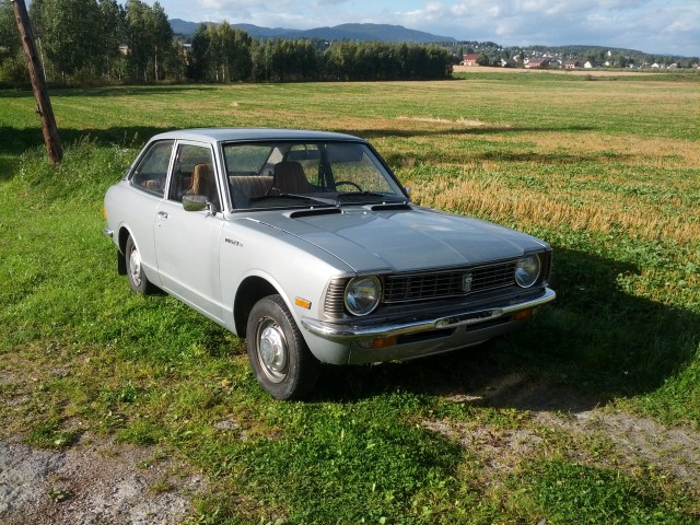

Her er forresten hva jeg har lyst til å bygge noe ala dette:
 http://www.performancecar.co.nz/articles/1977-toyota-corolla-ke30-sketchy-lines-150

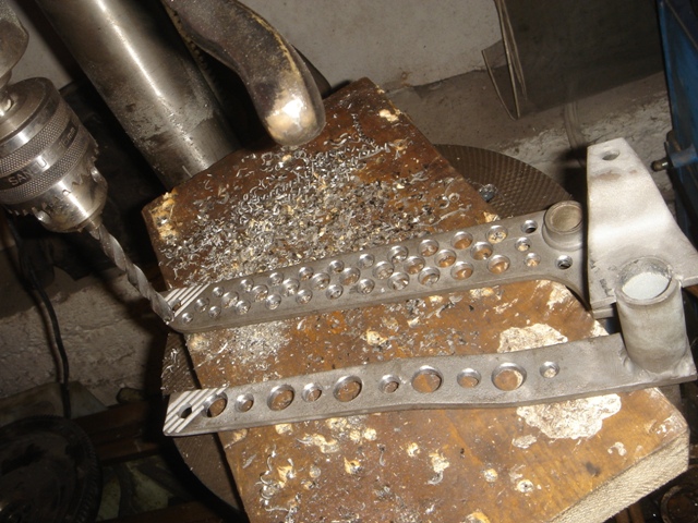

« Svar #1644 på: november 16, 2012, 18:46:30 pm »
Har du perforert pedalsettet ditt Knasten?
http://www.pedalwerks.com
« Svar #1645 på: november 17, 2012, 18:17:34 pm »
SEF!
