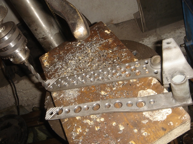

Har du perforert pedalsettet ditt Knasten?
http://www.pedalwerks.com
« Svar #1645 på: november 17, 2012, 18:17:34 pm »
SEF!
