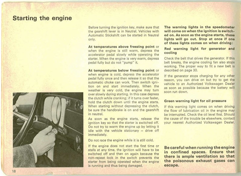

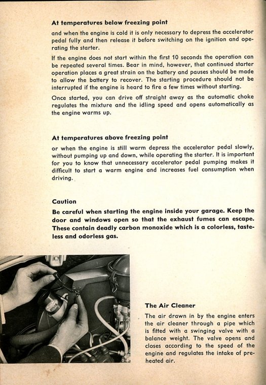

« Svar #5 på: oktober 14, 2008, 15:31:15 pm »
leste i håndboka for 69 mod 1300 boble at man må pumpe med gassen 3-4 ganger når motoren er kald og gassen skal i bunn når motoren er varm for og starte Glad
Hæ? Det har aldri jeg lest.
Kald motor: Tråkk gasspedalen i bånn én gang, slipp gassen, vri om nøkkelen. Motor skal da starte uten gass, eller med bare litt gass. Hold clutchen inne ved svært lave utetemperaturer, slik at starteren slipper å dra rundt på annet enn bare motoren.
Varm motor: Tråkk pedalen langsomt inn mens du vrir om nøkkelen, helt til den starter.
1969: http://www.thesamba.com/vw/archives/manuals/69bug/page18.jpg
1961: http://www.thesamba.com/vw/archives/manuals/aug60bug/page14.jpg
Sjekk også at alt av forvarming til forgasseren funker.

« Svar #9 på: oktober 16, 2008, 09:54:19 am »
hmm.....skal se etter i håndboka i morra je Glad men kjenner flere som kjører boble her på bygda og alle pumper dem 3-4 ganger føre de skar starte. som sagt kal se etter i morra Blunker
Totalt unødvendig. Choken skal lukke på et blunk med en gang du tråkker gassen i bånn på helt kald motor før du vrir om nøkkelen, den. Starter som et uvær uten å trenge det minste gass etter det. Linkene jeg la inn er til engelske utgaver av instruksjonsboka for bilen. Har norsk utgave i bilen selv, og vet at det ikke står noe som helst om å pumpe gassen før man starter, under noen omstendigheter.
