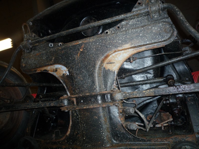

- Inspisert rammehodet. Dette var mye bedre enn jeg trodde, så eneste trøbbelområdene er rundt boltene som går opp i karosseriet. Skal prøve å reparere dette på en bra måte.
Jeg pirket litt mer i dette idag, og det var langt fra bra!! Det var heller tragisk dårlig!!Masse rust skjult bak sparkel og glassfiber samt noen plater som var punktet i rusten. Noe er nok mitt verk fra da jeg kjøpte bilen(2005, 19år, nytt mig apparat og fint lite erfaring, godkjent unnskyldning?)

Rusten er i området foran innfestningen til bærearmene, så det er kun de to karosserifestene og stabstaget som er avhengig av denne delen(samt et bremserør).. Planen min foreløpig å kjøpe nytt rammehode, skjære hull i reservehjulsbrønnen, skjære av det gamle etter bærearmsfestningen. Tilpasse den nye delen til dette, skru den fast i karosserifestene og helsveise den oppe og nede.. Slik jeg ser det så burde dette bli en fullgod reperasjon, og mye mindre tidkrevende enn om jeg f.eks skal bytte hele rammehodet. Noen innvendinger mot denne løsningen?

Uten særlige innspill i tråden, så ble rammehodet idag kappet av bangla banger-style Gliser
Har også skjært ut i reservehjulsbrønnen. Har planer om å beholde denne inspeksjonsluken, tenkte å lage noen liknende som inspeksjonslukene fra hookeys. Altså, lage en ramme som jeg jeg gjenger opp og skrur fast "lokket" i, denne rammen blir sveist inn fra baksiden. Har kjøpt alt stålet, borer, forsenkningsbor og bolter idag..
Startet med å skjære til en plate som ble tilpasset reservehjulsbrønnen
Plasserte denne hvor den skulle være, og merket rundt
Fortsatte så med og sage hull, men har ikke flere bilder av dette. Skal ta når jeg fortsetter..
Den delen av rammehodet som jeg skal bytte, skjærte jeg ut med en bajonetsag. Litt fra oversiden og litt under.. Gikk utrolig greit.. Bytte av styreledd etc blir utrolig enkelt fra nå av..

Såg ikkje friskt ut det rammehovudet ditt, nei. Men tok du nokon mål etc før du sagde? Noko seier meg att det ikkje vert godt å få den plata plassert rett, for nye deler har ein tendens til å Ikkje ha like profiler som orginalt, og då vert det plutseleg ikkje så godt å få det på samme plassen. Men ellers er det jo Veldig viktig att det vert sveist skikkeleg!! Dårlige sveiser i rammehovudet-berande konstruksjon er verken lovlig eller lurt!

Såg ikke så bra ut nei...Ang plassering så skal jeg mest sannsynlig kjøpe et brukt fra en her på forumet. Om jeg kapper dette likt som det jeg skjærte av, og fester de med de to boltene som går opp i karosseriet så burde det vel passe? Det er iallefall slik jeg har tenkt.

Satser på at det skal gå bra, hadde nok vært mer kritisk om jeg skulle bytte hele delen.. Skal prøve å ta litt bilder underveis, så får vi se om sveisingen blir godkjent også...hehe

Har jobbet litt i helgen, fikk justert opp rammehodet og sveist dette på plass. Fikk også montert bremsene ferdig, og ordnet noen 5mm spacere som jeg skal bruke foran pga at dekket subbet litt borti fjærene. Ender da på 7*17 ET50/205/40-17 foran..

Rammehodet er ferdig sveist, begynte på dette samme kveld som jeg mottok delene og gjorde det ferdig dagen etterpå. Desverre ingen før/underveis bilder.. Men men.. Ble ganske bra sveist sammen og god innbrenning. På toppen ble kappingen 1cm skjev ene stedet, så der måtte jeg skjøte litt med en platebit.. Øyerulling
