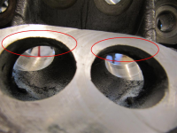

Uvisst om det er CB eller VW-Mexico som har bommet med fresen, så var flensesiden av innsugsportene på den ene toppen maskinert helt skeivt, så dette måtte rettes opp i for at jeg skulle ha et greit utgangspunkt for å kunne begynne å porte.
Her er toppene ferdig sveist og grovslipt. Området som måte repareres er markert med rødt:
* 05 (Large).jpg (90.1 KB. 1024x768 - vist 524 ganger.)
Min personlige vurdering er at dette er knalltopper til bunnpris med mye potensiale hvis en bare tar seg tid til å bearbearbeide dem skikkelig.

« Svar #528 på: juli 17, 2011, 16:35:46 pm »
Jeg tenker rett og slett at en må prøve å få ut så mye som mulig av de delene en har å jobbe med. At flowen går ned med innsug er sikkert blandt annet pga. at et "lengre rør" vil ha mer motstand. Prøvd å puste igjennom en lang, kontra en kort snorkel noen gang?
Med innsug (offset fra CB), så er jeg egentlig ganske f***ed, pga. at de i seg selv er langt fra ideelle, men jeg kommer til å porte dem så langt opp som mulig og prøve å sitte igjen med et konvergerende areal for å prøve å få hastigheten på gassen til å akselererer ned mot porten.
Med spjelljusene kunne jeg virkelig tenkt meg å få lagt litt sveis i toppen av innsugene slik at overgagen fra 40 til 48 mm ikke blir for brå for å motvirke turbulensen.
Og midt oppi denne areal-fetishen min, så har en jo det faktumet at en bør lage en port som det også er lettere for gassen å flowe i mht. blandt annet turbulens.
Jeg føler at taket av porten er et spesielt viktig område der en blir nødt til å inngå et kompromiss. En for krapp radie her vil vel føre til at gassen "glipper taket" i grenselaget - eller hur?
Jeg tror det er bedre å ta ut gods ved sidene i porten.
Topper: VW Mexico 043, ettermontert 40/35.5mm seter og ventiler av CB = "Los Banditos".
Mine erfaringer er at du får MYE topp for bilig benge bare du gidder å sitte i timesvis og porte. En fyr jeg preppet et sett "Los Banditos" for for et par år siden sa at motoren (1915, engle 110) gikk utrolig mye bedre med disse toppene enn med std. portede.
Det skal sies at eksosporten er temelig annerledes fra en tysk 040-topp. Her vil lite arbeid trolig gi langt bedre og smoothere flow. Er nok ikke uten grunn at Steve Tims tar utgangspunkt i akkurat samme toppene.
Siden det er en std. VW-topp i seg selv, så er sikkert også kjølingen optimal for oss som kjører på gata og motorveien.
Skal ikke si noe på 044 der, for de kjenner jeg ikke til...
Nok et langt og uhåndterlig svar fra meg, men føler jo at jeg "må svare" også Osteaktig

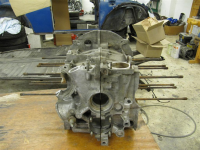

« Svar #538 på: juli 19, 2011, 01:16:21 am »
Så har jeg fått gjort litt i verkstedet i dag også.
Trengte litt variasjon fra toppene:
* IMG_1451 (Large).jpg (129.02 KB. 1024x768 - vist 430 ganger.)
* IMG_1449 (Large).jpg (134.03 KB. 1024x768 - vist 421 ganger.)
* IMG_1450 (Large).jpg (115.49 KB. 1024x768 - vist 391 ganger.)
Fikk kuttet litt med vinkelsliper, og resultatet ble brukbart.
Blir nødt til å frese opp anleggsflatene i fresen uansett, så dette var bare for å spare fresetimer igrunn.
* IMG_1454 (Large).jpg (103.29 KB. 1024x768 - vist 446 ganger.)
Oppdaget en sprekk ved roten til kjølekappen på v. blokkhalvdel, men etter litt nærmere inspeksjon så tror jeg denne fint skjærer klar av området der bæreing og styrke i strukturen er viktig. Vi får prøve og se hvordan det går.
* IMG_1453 (Large).jpg (87.92 KB. 1024x768 - vist 416 ganger.)
Dette er (dessverre) en 1.9 ltr. (69mm slag) veiv, så får vi se om det blir 1915 eller om det blir 76.5mm slag (2,1 ltr. ved bruk av 94mm-satser).
Uansett skal det bli totalt overlegent med 5-bolta svinghjul. Regner med å gå for et Type 4 200mm svinghjul (1700cc?)
* IMG_1456 (Large).jpg (95.32 KB. 1024x768 - vist 404 ganger.)
* IMG_1457 (Large).jpg (94.35 KB. 1024x768 - vist 451 ganger.)
