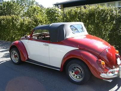

Bilde fra salgsannonsen... kjøpte den av en på vw2you forumet, husker verken Nick eller navn i farten men sikkert noen her som kjenner den igjen...
Skal prøve å finne igjen flere bilder, veit jeg har men finner dem ikke i farta...

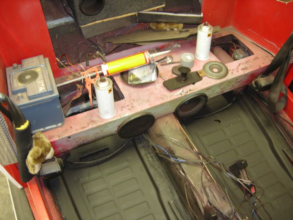

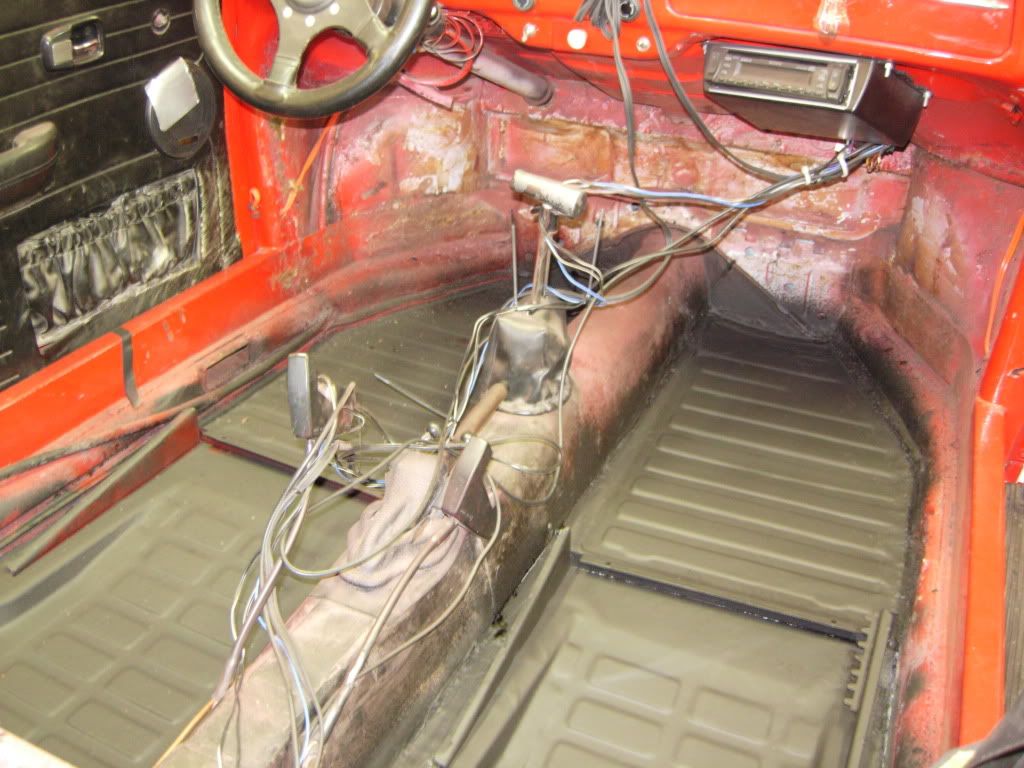

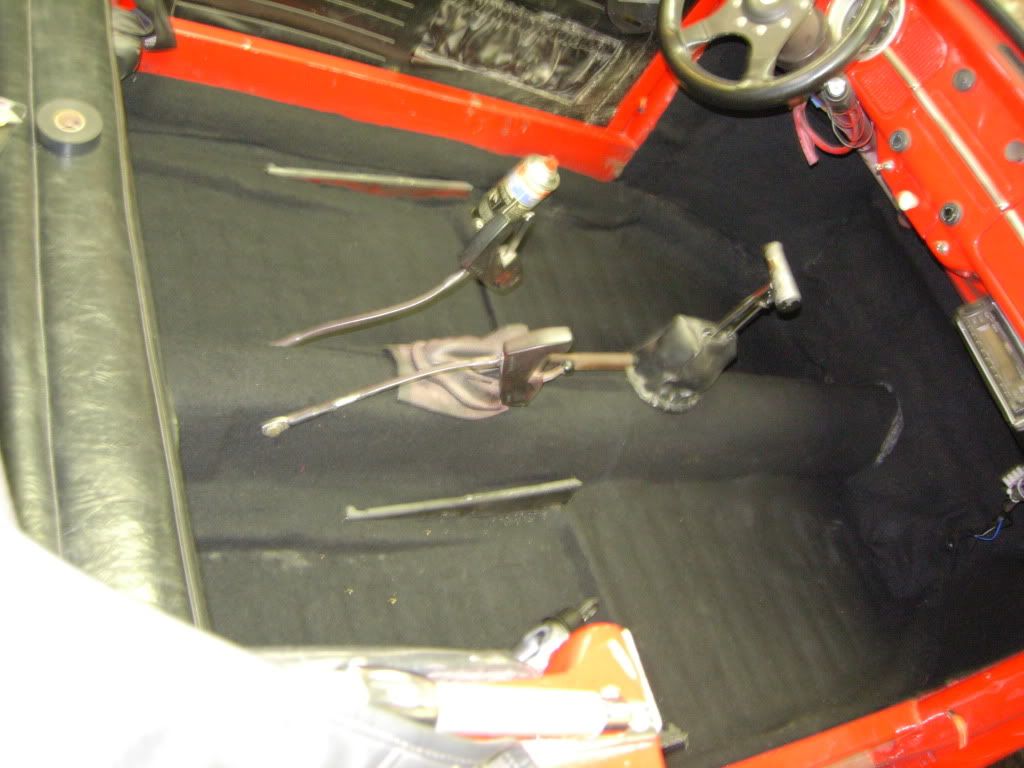

« Svar #2 på: november 22, 2009, 22:48:47 pm »
Her fant jeg noen...
Nytt gulv.
Teppe

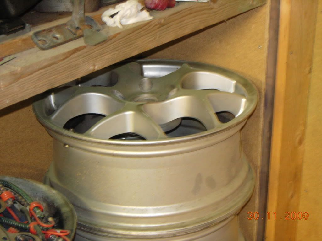

Skal ta av tromlene en dag å sende bort de og felga å få laget ny boltsirkel. felga må pusses opp å lakkeres også.

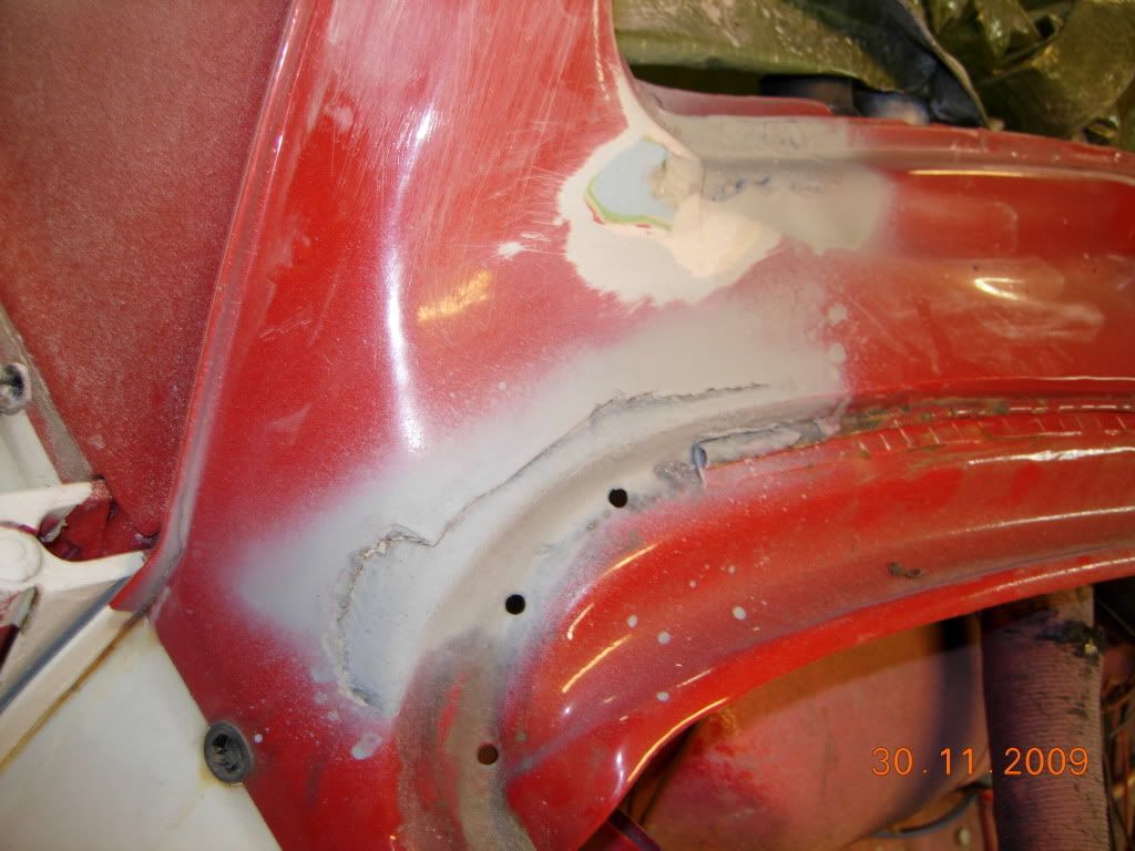

« Svar #13 på: november 30, 2009, 22:38:13 pm »
Litt usikker på hva jeg skal gjøre med dette, pusse det ned så det blir mere jevnt, bygge opp igjen med
glassfiberstrie, eller fjerne alt til jeg kommer til der glassfiberen har festet i plåta å bygge opp igjen med glassfiberstrie, eller bygge opp med glassfibersparkel.....
Går nok for alternativ 2, men har lite erfaring med glassfiber så tips mottas med takk.....
Gammal moro.... bytter nok ut denne plata, syns ikke så godt på bildet men lå sikkert 5-7mm polyestersparkel over detta.... sparkelen hadde bynt å sprekke, merkelig....
Felga som skal på, gleder meg til det, har kjøpt 205/40-17 dekk til dem, trur det blir passelig.. håper jeg...
