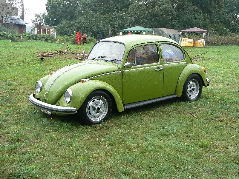

Her er et bilde, hvis det er interessant..
Greit å huske på at bilen har original fjæringsvei med denne typen senking, og derfor ikke kan være griselav i utgangspunktet. Aller helst ville jeg nok kjørt kortet puma og senkespindler, men det blir jo noe dyrere da..  Glad

Utrolig flott bil! Fikk lyst på sein 60/tidlig 70 igjen nå. De er så fine med stuk, felger, og i akkurat den fargen der Glad

her er forøvrig en bil med 155r15 fremme og 185r15 bak.
