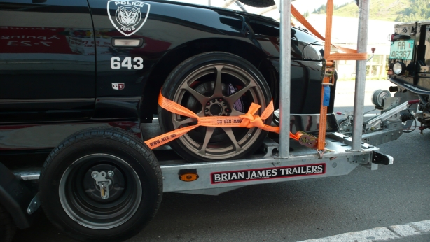

Veldig fornøyd med disse når man først stropper i hjulene, sitter godt rett i forkant og bakkant av hjulet, samt de sparer bremserør for påkjenning.
* stropp 1.jpg (139.55 KB, 1000x750 - vist 1340 ganger.)
* stropp 2.jpg (130.94 KB, 1000x750 - vist 1667 ganger.)

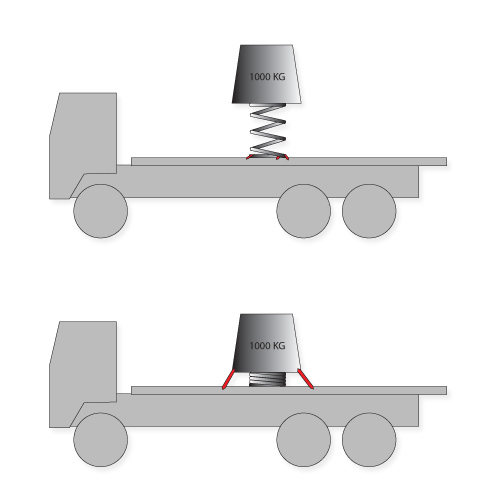

På tide med tegningen igjen
« Svar #116 på: mars 04, 2010, 01:18:32 am »

Ser for meg ut som om "stropperen" har knytt "mellomstroppen"...
det er bare "overskuddet" som er igjen av stroppen han har knyttet fast vil jeg tro...
