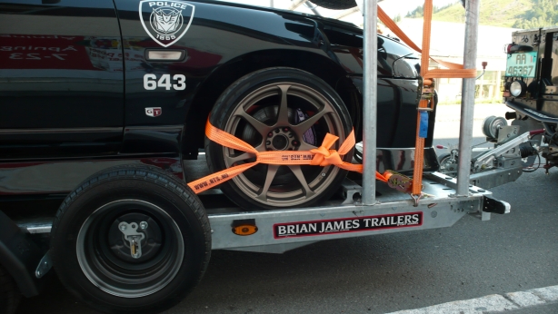

« Svar #105 på: mars 03, 2010, 19:44:13 pm »
Veldig fornøyd med disse når man først stropper i hjulene, sitter godt rett i forkant og bakkant av hjulet, samt de sparer bremserør for påkjenning.
* stropp 1.jpg (139.55 KB, 1000x750 - vist 1278 ganger.)
* stropp 2.jpg (130.94 KB, 1000x750 - vist 1597 ganger.)

okei, arrester meg den som vil. kall meg dum eller det dere føler for. har lest de fleste innleggene i denne tråden, mye meninger her. skulle flytte ett par biler i dag, å som dere ser gjorde jeg slik. riktignok en lett å noe rusten panel, som kunne skulle ett kort stykke så dette var ikke veldig merkbart på henger og bil.
men fraktet tidligere i dag en toyota avensis på hengeren fra lillestrøm til drammen, kun stroppet på denne måten, en stropp på hver hjul.
si hva dere vil, men hadde en kjempe behagelig tur til drammen, selv i hastigheter rundt 100 km/t på e-18 var det umulig å merke noe i dumper å ujevnheter på veien. kom vel frem å bilen stod akkurat der jeg satte den på hengeren før avreise.
i tillegg til å holde bilen rolig på hengeren, er disse åsså veldig enkle i bruk.
de siste årene har jeg ikke brukt annet enn disse stroppene å har kun gode erfaringer. så personlig er jeg ikke redd for å bruke og anbefale slike, dette basert på egne erfaringer, å ikke ut fra anbefaliner, lover og regler.
det er faktisk viktigere med riktig vektfordeling, enn hvordan man stropper.
* stropping.jpg (89.77 KB. 800x600 - vist 1068 ganger.)

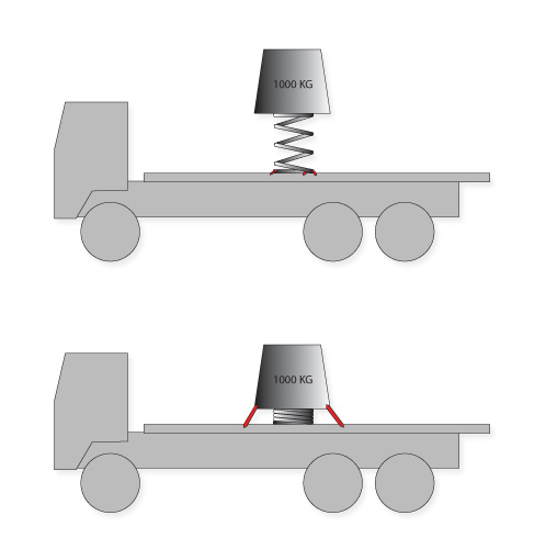

På tide med tegningen igjen
« Svar #116 på: mars 04, 2010, 01:18:32 am »

Ser for meg ut som om "stropperen" har knytt "mellomstroppen"...
det er bare "overskuddet" som er igjen av stroppen han har knyttet fast vil jeg tro...
