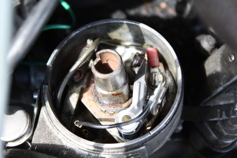

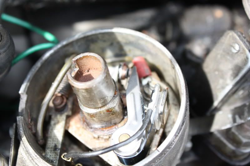

Da var jeg nede hos Bobla igjen og gikk over fordeleren.
Slik ser det ut nedi der (uten rotor).
her med mer glipe etter å ha klippt opp ett gammelt kredittkort Blunker

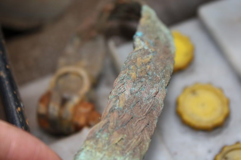

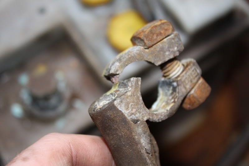

Men da jeg skulle prøve å starte på ny nå, så dreide starteren dårlig... rart, ettersom bobla
har kjørt alt for lange strekninger de siste dagene, så da gikk jeg til batteriet.. og der var det noe gitt.
+ festet var knekt, så dårlig kontakt en stund der.
Mye irr under der å.
Så jordingskabelen var rustet på festet og selve kabelen hadde irr over hele.
Batteriet var ganske tømt å, så nå står den på lading. Så i morgen blir det en tur innom biltema.

Mulig bildet lyver litt, men ser ut som om du har åpning på stiften når den har kontakt med flatene på fordeleraksling.
Stift skal være igjen på flatene, og åpnes på hjørnene.
Tror du har rett i det Osteaktig

« Svar #13 på: august 29, 2010, 16:00:25 pm »
At jeg har gjort hva? og løser det hvordan?  Hæ

Vrir rundt motor til den brune plast/bakkelitt tappen på stift står i senter av en av de 4 avrundede hjørnene på den 4kantede fordelerakslingen...
Juster så stift på nytt.
Da skjønner jeg denne.

Eg trur absolutt att du bør kosta på bilen nye ledningar til batteriet ja! Mens du er på biltema, ta med noko sandpapir so pusser du vekk irr på alle sikringar og kontaktane der,+ smører litt wd-40 etterpå.
Varj
Innlegg: 1530
« Svar #20 på: august 29, 2010, 16:53:19 pm »
Fila vekk irringa, så nå skinner kontaktene.  Gliser
Har faktisk en lite brukt jordingskontakt liggende, men er bare litt kortere
