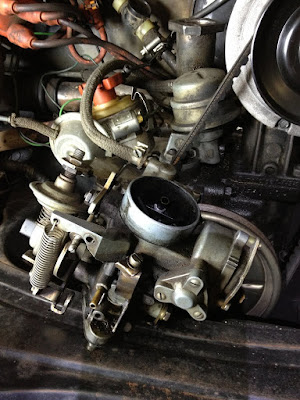

Så mens bilens stolte eier trakterte sitrus og plastskrape, tenkte jeg å ta ut forgasseren for å få skiftet litt slanger inni der, samt å gi forgasseren en rens. Dette har jeg aldri gjort før, så tips og råd mottas med den største takk.
Utgangspunktet:
Av med den ene blanke slangen, opp med klipset, av med luftinga fra veivhuset, av med den lille tynne tøyomspunne slangen, av med den gjennomsiktige slangen og av med slangeklemma på toppen av forgasseren.
Vips, en stykk luftfilter av. Så da kan jeg fastslå at vi ikke har oljebad i dette filteret, slik det var beskrevet i Haynes  Glad Jeg fikk liksom ikke det til å stemme med den plastboksen. Jeg har vel sett både bedre og verre luftfilter, men jeg tror jeg vil bytte. Det er en sjappe her lokalt som tar inn alt av K&N-filter. Og forøvrig allskens oljefilter også. Kanskje jeg kan bestille gjennom han.

« Svar #55 på: januar 08, 2012, 01:11:41 am »
Så var det av med gasswire. Og sette låseskrua og dingsen på plass igjen, slik at de ikke blir borte.
Av med strømtilførsel til kverkeventilen og hvadetnåvar.
Koblingpunktet her er ganske løst. Eller, det går an å rikle på det. Kan det være normalt?

« Svar #56 på: januar 08, 2012, 01:12:25 am »
Det var litt kronglete å komme til den bakerste mutteren. Så da hjalp det å ta av fordelerlokket og lette på ræva  Osteaktig

« Svar #57 på: januar 08, 2012, 01:13:11 am »
Så da var forgasseren løs, og jeg kunne koble fra den siste slangen.
Forgasseren er ute og fordelerlokket på igjen. Jeg preserverte flensen på innsugsmanifolden, stussen til veivhusluftinga og bensintilførselen.
