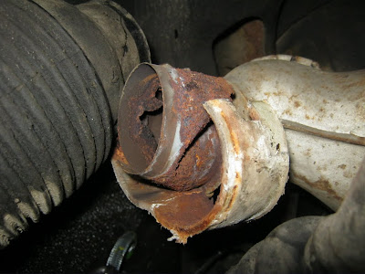

Så var det å fjerne de to øverste boltene mellom girkasse og motor. Jeg antar det er disse her det er snakk om:
Den ene siden, som måtte tas fra girkassesiden:
Den andre siden, som måtte tas fra motorsiden:

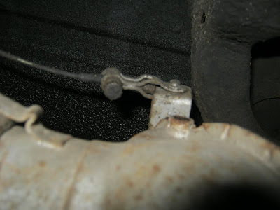

Her fjernet jeg likegodt hele startmotoren, når jeg først var i gang.

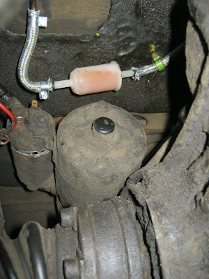

Blokkering og fjerning av bensinslange:
Av med wirene til varmeapparatventilene:
Av med slangene til varmeapparatet:
Ut med gasswire:
