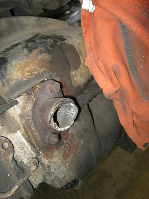

Etter å ha plukket noe amerikansk vrakgods fra motorstativet, var det dags for denne her.
Jeg måtte ut med de nederste pinneboltene for å få jevnt feste på motorstativet.
Tre bolter fikk jeg til å treffe. Det var ikke nok justeringsplass på stativet til å få på plass den fjerde armen. Men motoren virker til å sitte greit på plass, og den er jo ikke akkurat så tung at det gjør noe heller.
Seså, seså.
Ser ut til at noen har slitt litt med å få på plass skive ved skifte av startmotor, eller noe  Osteaktig

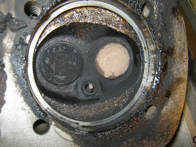

I dag fortsatte søken etter feilen i sylinder fire.
Eksosanlegger kom av sånn høvelig greit, men relativt høy smuldrefaktor.
Resten lot seg sånn høvelig bevege uten problemer det også.
Bortsett fra denne skruen her, som til slutt måtte tas med slagtrekker.
Litt olje lå det og fløt i innsugsportene. Hvilket forsåvidt ikke sier meg noe.
Hm. Noen glemte å drenere ut olja...
For meg ser det ut som om det har vært en oljelekkasje fra området mellom oljekjøleren og blokka.
Toppen kom rimelig greit av, men ser ikke så fin ut, syns jeg. Og hva stikker vel ut fra innsugsventilen på sylinder 4?
The bugger:
Aner ikke hvor den kommer fra. Det eneste jeg er sikker på, er at det ikke er jeg som har lagt den der.
10mm 8.8 hode og lettere deformert gjengeparti...
Toppen har diverse sår. Det er ingen tvil om at noe har slamret en del rundt omkring inni der.

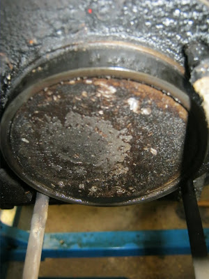

Stempelet har også fått sine merker.
Og så glemte jeg å dra inn stempelet for å sjekke sylinderen. Skal legge inn noen bilder av det senere.
Så nå sitter jeg og funderer på hva jeg skal gjøre. Jeg har, som sagt, en type 4 2-liter tilgjengelig.
Hva bør jeg gjøre for å ha 1600-motoren på veien denne sesongen, og er det såpass med jobb at jeg likegodt kan overhale type 4 2-literen og konvertere?

« Svar #129 på: april 01, 2012, 16:16:42 pm »
Jeg har brukte 1600 foringe, stempel og ventiler liggende. Ligger også topper men om de er OK vet jeg ikke
Hadde ikke vært redd for å bruke toppen, men ventil setet er vel antagelig mer skadet en du klarer fikse med slipepasta?
Bare å stikke innom på Orstad om du trenger noe deler
« Svar #130 på: april 01, 2012, 23:11:59 pm »
Sjå der ja, der fant du syndaren! er du heldig so kan du bruka opp toppen, men du må ta ut ventilen så du får sett på ventilsetet korleis da ser ut, kansje da går an å slipa da og få da tett? vist ikkje so er da jo berre å få skifta toppen. stempelet kan du nok bruka opp att, men da spørst jo på standen til sylindarveggane då, om du må byta den eller ikkje. da kunne vore verre:)
"oljo" i innsuget er nok berre bensin som har blanda seg med koks ifrå kanalen
men da var no uansett på tide å plokka ned motoren, bra med drit å fjerna frå han ivertfall. og pakningar å skifta:)

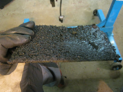

"Litt" sand på blekket under høyresiden av motoren...

Toppen er av, og jammen er det ikke noe muffens i sylinder 4. Tydelige merker av en haug med slag i topp og bunn.
Toppen har samme merkene. Noe har slamret mye rundt inni her.
