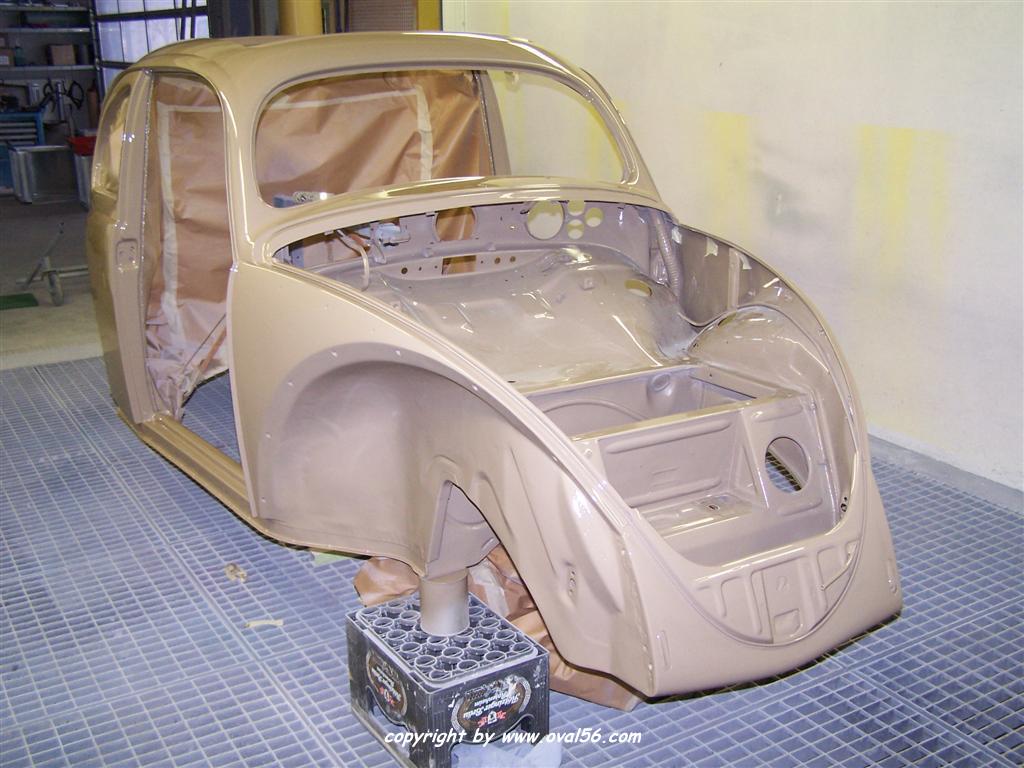

SBL
Innlegg: 610
Bosted: Ålesund
« Svar #34 på: september 27, 2012, 10:51:12 am »
Riktig frontplate?

« Svar #35 på: september 27, 2012, 11:18:29 am »
ja
du har jo bare en profil,den på bilde har 2 profiler

« Svar #36 på: september 27, 2012, 11:25:22 am »
ja
Vet du om det er samme bredde på profilene? Å lage denne som mangler er ikke noe problem. Lager bare et pregeverktøy til det. Glad

« Svar #37 på: september 27, 2012, 11:30:33 am »
Evt. kjøpe en fra Wolfsparts, så kan nos-biten være urørt. Tror det er best. Glad

« Svar #38 på: september 27, 2012, 12:48:50 pm »
mye bedre fra Autocraft da Blunker

« Svar #39 på: september 27, 2012, 18:29:09 pm »
Reservehjulsbrønnen kan du hamre ned den delen som hjulet ligger mot og sveise på ledningsfester.
Eller fra Wolfparts :
http://www.wolfparts.com/shop/popup_image.php?pID=82
Frontplata kan du sikkert finne øvre del fra et skogsvrak, sveise inn denne
Eller fra Autocraft:
http://www.autocrafteng.co.uk/productdetails.asp?pid=172&id=8&gmnu=63&cmnu=3
Anbefaler på det sterkeste å bruke motstand-sveiseapparat ved monteringen.
Lykke til !
