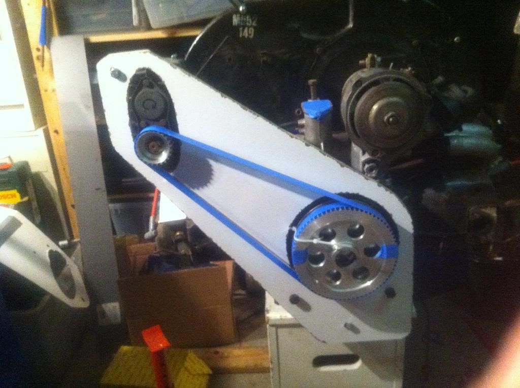

Erik:
Sitat

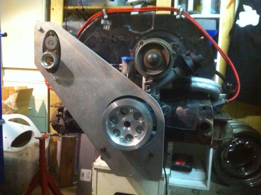

nice.. ut fra tegningen din ser strammehjulet ut til å havne på den "stramme" siden... men planene er kanskje allerede endret
planen er endret! blir liggende til venstre av reimhjulet. har ikke helt bestemt meg hvor den skal stå. Midt i mellom reimhjulene eller nærmere den ene eller den andre? Noe tips her? Glad
Sitat
Du bør nok også plassere strammehjulet på innsiden av reima, slik at reima kun bøyes en vei (ikke over ryggen).
Som Erik sier, bruker jeg tannreim men strammehjulet er uten tenner og kan bare brukes på utsiden. Hvis du ser lengre opp i tråden ser du bilde av strammehjulet.
Strammehjulet har kanter for å støtte reimen, reimhjulene på kompressor og kranken har ingen kant. Jeg håper at strammehjulet er nok til å hindre at reimen hopper av.
« Svar #91 på: februar 21, 2014, 13:09:42 pm »
Jeg er bare vant til å se spennhjulet på innsiden av beltet, man behøver ikke tenner på spennhjulet da det ikke driver noenting.
« Svar #92 på: februar 21, 2014, 13:15:32 pm »
vanlige tannreimer er vel mest vanlig på utsiden
« Svar #93 på: februar 21, 2014, 13:23:25 pm »
Her er det litt kjekk info om hvor man plasserer idler'n.
« Svar #94 på: februar 21, 2014, 16:13:08 pm »
Jøss. Har aldri tenkt på at US gutta monterer de slik. Må jo være ett resultat av plassmangel. Reima vil jo gå å vibrere når den glatte rulla treffer rillene i reima. Sikkert ett resultat av Amerikansk finmekanikk.. hvor løsningen er lag det grøvre om det blir problemer.  Gliser

« Svar #95 på: februar 21, 2014, 16:40:09 pm »
rart at de ikke bruker noe slikt hvis de skal ha strammehjulet på innsiden
http://www.jegs.com/i/Procomp+Electronics/746/PC2251/10002/-1
Ser for meg at ved å kjøre en glatt hjul mot insiden vil gi unødventig vibrasjon+ slitasje på beltet.
« Svar #96 på: februar 21, 2014, 18:12:33 pm »
Kan ikke se at det er noe i veien for å gjøre det omvendt på disse motorene, men disse reimene kan vel ikke helt sammenlignes med en registerreim. Tror størrelsen på disse har noe med plasseringen av idler.
Jeg tror faktisk at den glatte rullen bråker mindre enn de tannete gjør.

« Svar #97 på: februar 21, 2014, 20:23:03 pm »
Begge løsninger er sikkert gode nok for det bruket Greker'n er ute etter. Er vel egentlig bare å se hvor det er mest hensiktsmessig å plassere strammehjulet i forhold til hvor det er best plass, enten på inneren eller ytteren.

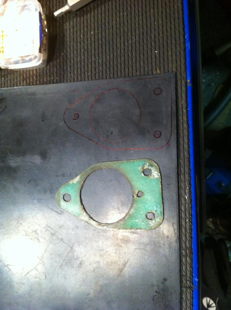

« Svar #98 på: februar 22, 2014, 20:38:38 pm »
Malen til braketten er skåret! Vi får se om hvordan den passer;)

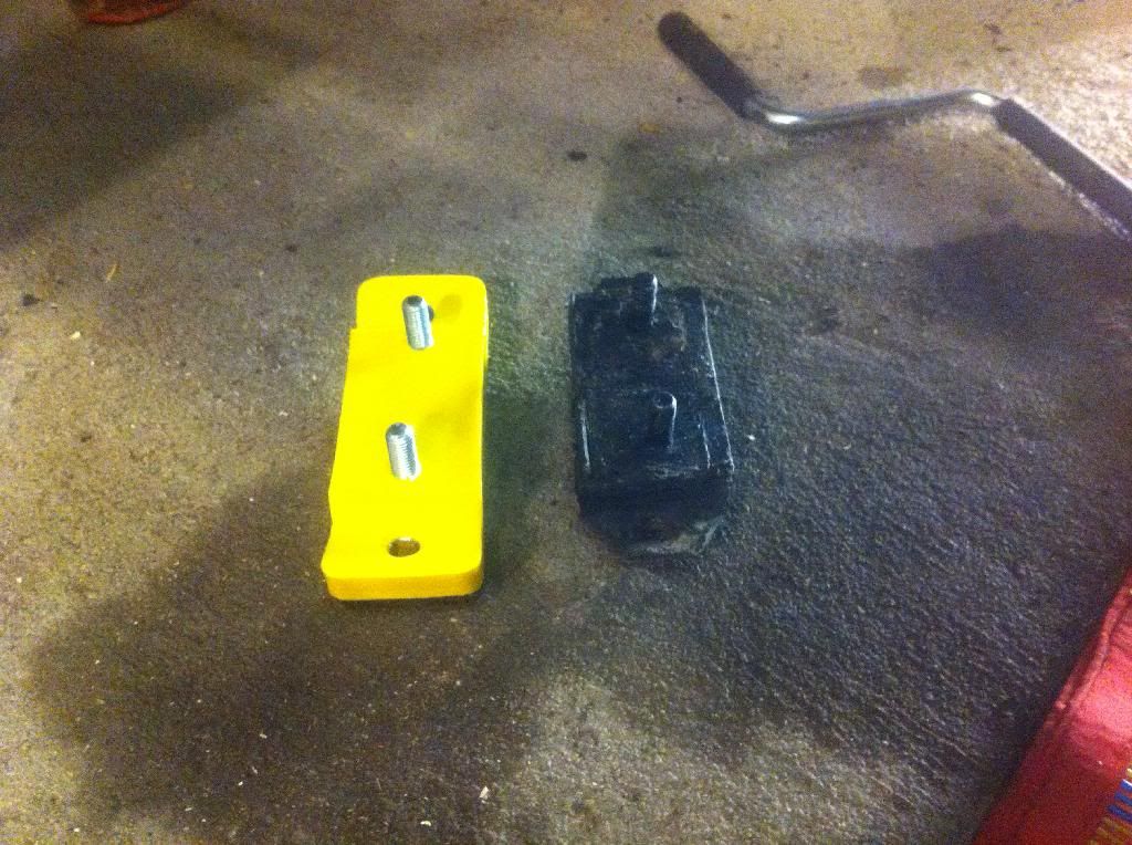

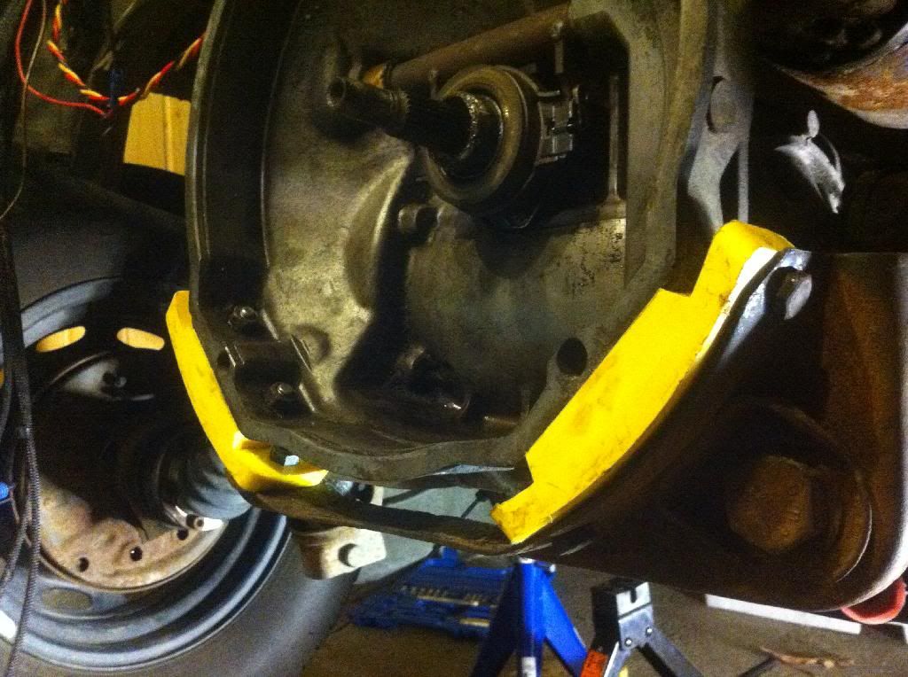

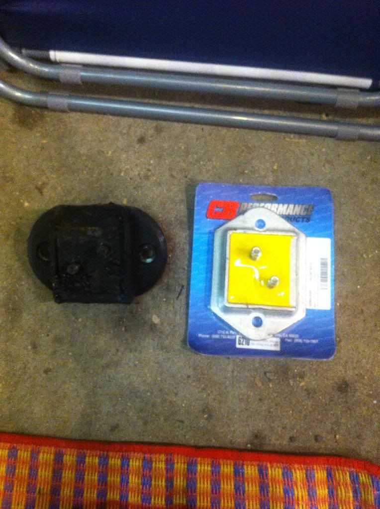

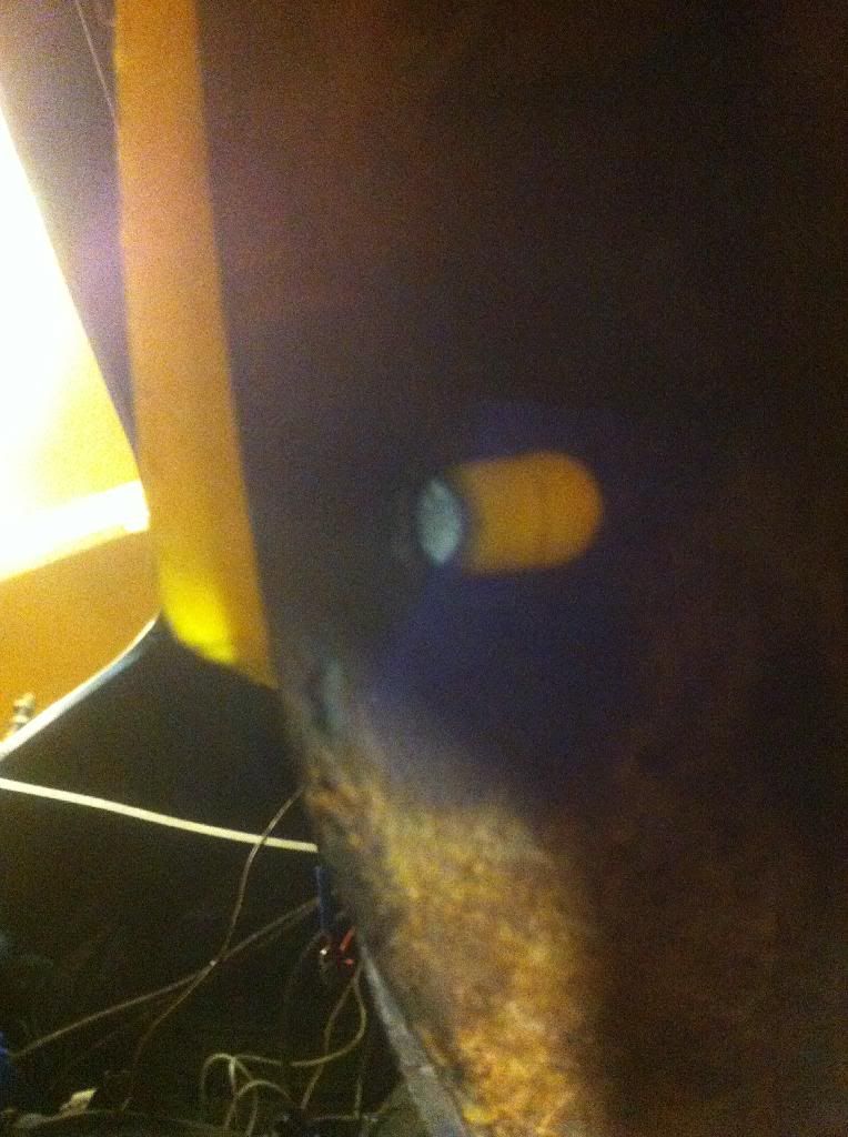

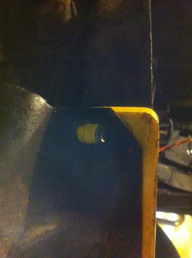

Fikk et sett med rhino mounts fra cb for en stund siden og jeg endelig bestemte meg for å sette de på. Gikk ikke så bra....femre feste gikk på ok men bakre festene er ikke mulig å bolte fast.
Hva kan være feilen?
Alex
« Svar #100 på: februar 25, 2014, 19:22:11 pm »
At du strammet til det fremre feste først? Er litt vanskelig å se utifra bildene, men ser ut til at kassen er trukket frem slik at du ikke får entret bak nå?

« Svar #101 på: februar 25, 2014, 19:40:52 pm »
Hei Trond
Sliter med det motsatte, kan ikke dytte kassen langt nok frem. Ser ut som feste forsn er tykkere enn den som satt på. Skal ut i garasjen senere i kveld for å måle og sammenligne gammel og ny.

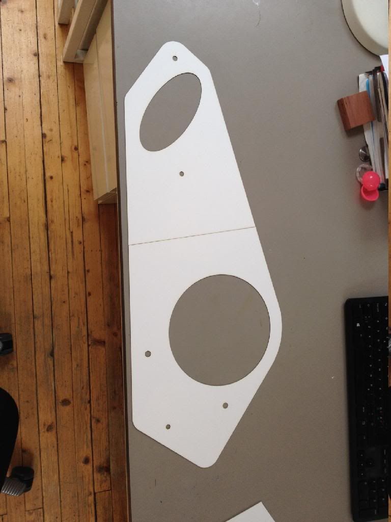

« Svar #103 på: mars 04, 2014, 10:00:07 am »
Fikk overført malen til braketten til en plate. Ser ut som den vil fungere bra og se ganske ok ut. Reimhjulene liner opp ganske bra.

Fikk også noe timer i garasjen. Ny girkasse fester er endelig på plass. Måtte bruke dremel for å utvide hulene til bakre festene.

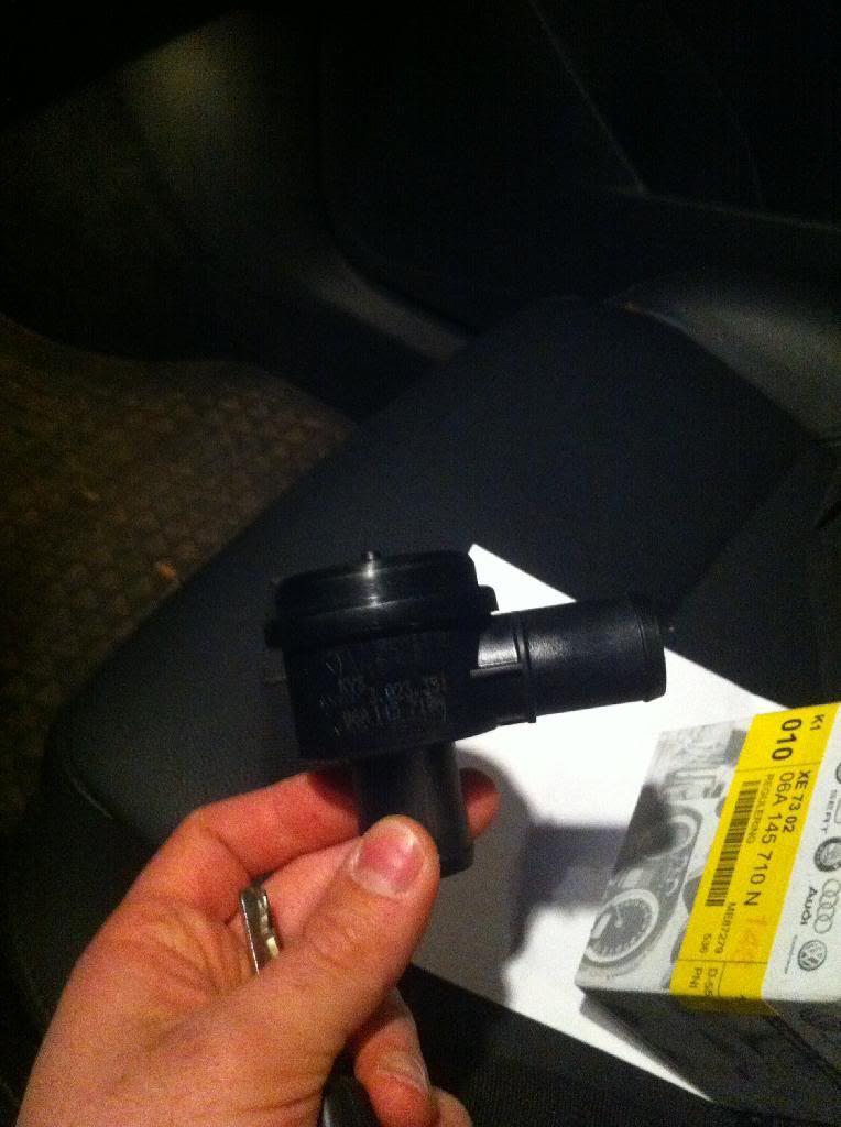

Fikk kjøpt en resirc ventil i dag. Laget av plast og made in germany, mye bedre enn den jeg brukte i fjor, alu men made in china!
Nok en ting som kan krysses fra listen.

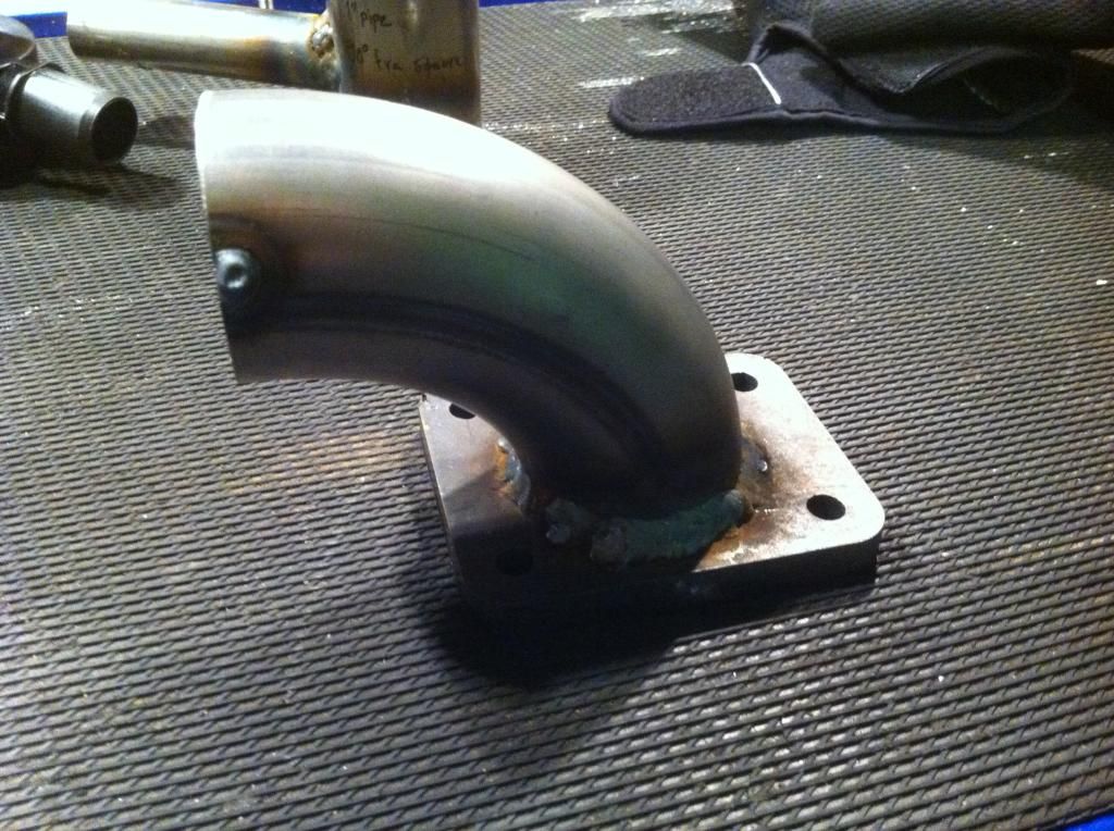

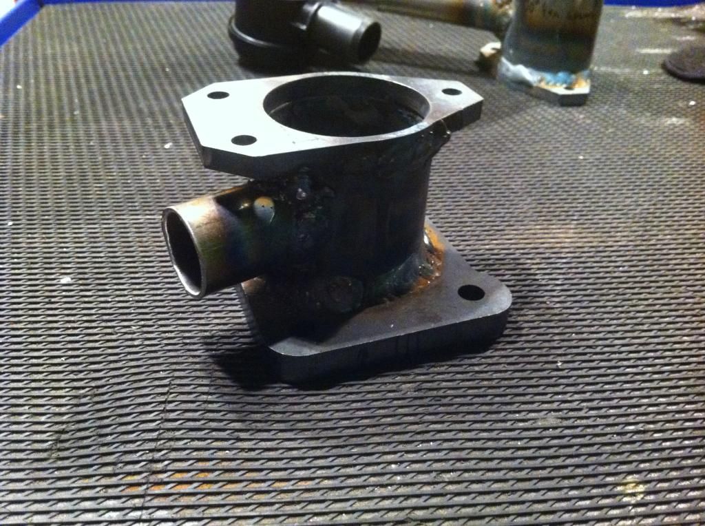

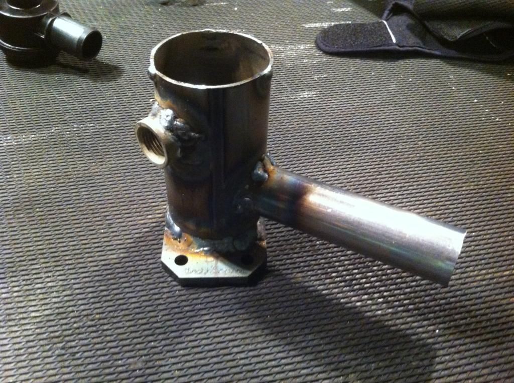

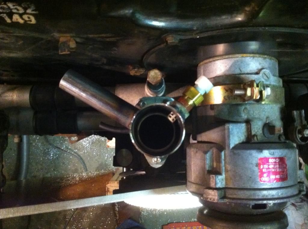

Siste fredag gikk turen til Mags for litt hjelp med sveising av litt rør og flenser:)
denne skal sitte mellom TB og kompressor. Uttaket er til resirc ventilen.
denne skal sitte på uttaket til kompressoren. Intercooler skal kobles til med Silicon slange.
denne skal sitte rett på original Mexico efi manifolden der hvor tb vanligvis sitter. fikk sveist uttak til resirc ventilen og npt bung til IAT sensor.

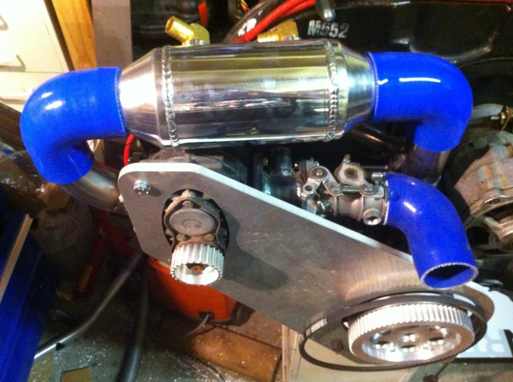

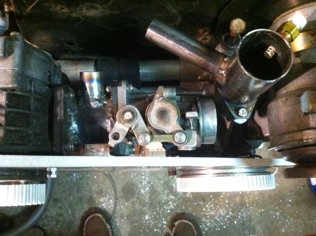

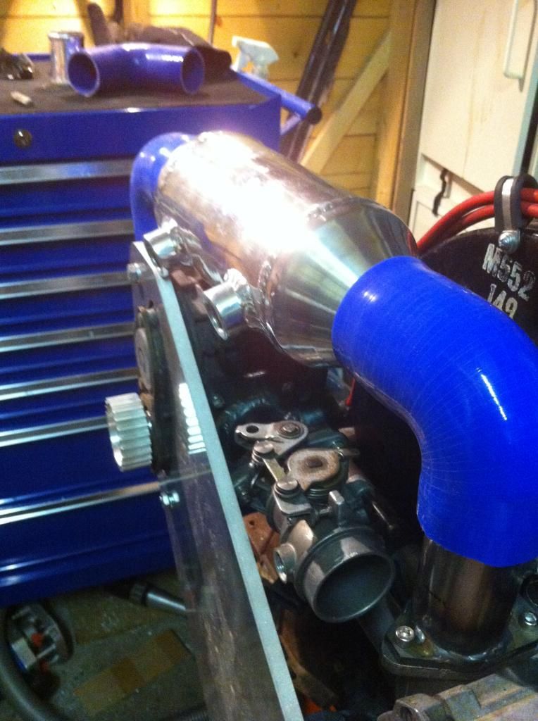

Her er litt bilder fra mock-up.
tb montert, ble litt trangt her....
IC på plass!
satt på en 90 graders Silicon slange på tb for å kunne sette på filter.
gleder meg til oppstart:)

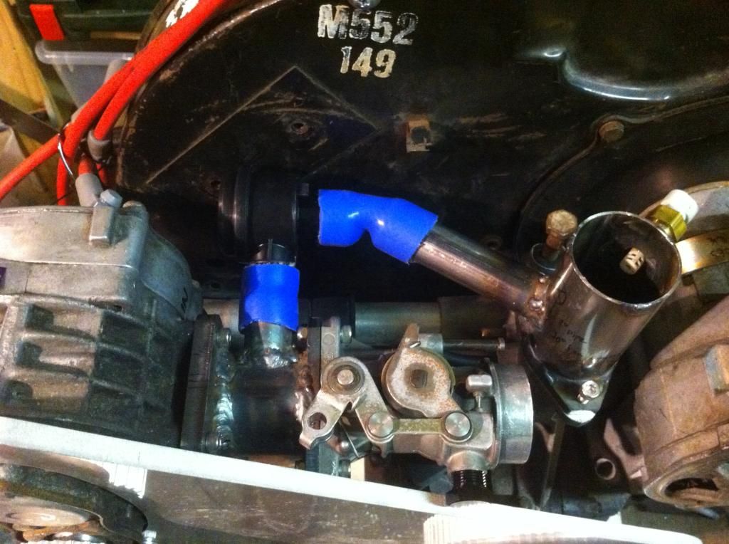

Fikk et par timer i garasjen i kveld.
Prøvemonterte resirc ventilen. Heldigvis hadde jeg slange som passet. Slange på inntaket er litt klemt men det burde gå...
frestet baksiden av kompressoren til viftehuset. Nå er det null bevegelse i platen.
laget pakninger av gummi til å ha mellom flensene og kompressor/Tb (biltema 1mm gummi)
satt på klemmer på de gummi stykkene som sitter mellom manifolden og endestykkene. hadde ikke nok klemmer til den andre siden, må kjøpe flere fra biltema
fant ut at gassveier passer fint inn i 5 mm bremsestrømpe til sykkel. Siden jeg jobber i bransjen har jeg liggende minst 50 m i garasjen i 4 forskjellige farger Glad
Har tenkt til å ha bremsestrømpe gjennom viftehuset og til en brakett som er festet på tb. Fant ut noe 90 graders vinkler jeg kan lage et feste ut av neste gang
Litt nærmere oppstart Glad
