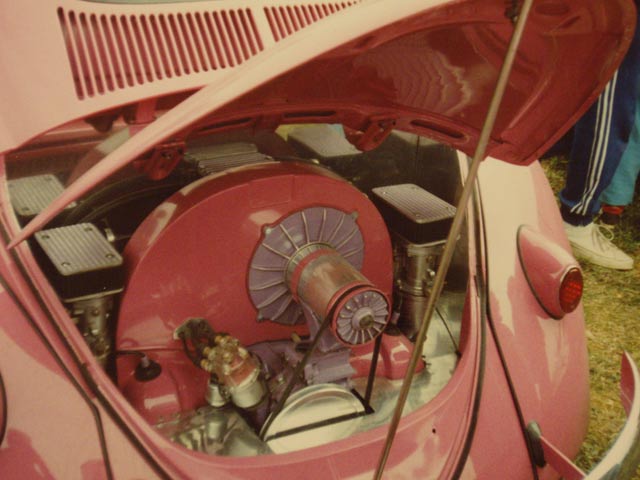

Jeg har også en CU blokk stående og jeg tenker å lage en dynamofot selv i stede for å frese av og bruke hyllevare
Her er bildene jeg tenkte på ang "impi" sin dynamofot. Den er festet i blokka forran veivhus ventilasjonen, røret der er antagelig for oljepåfylling gjennom veivhus ventilasjon?
Men jeg tenker heller å lage en selv, mer lik den Martin kjørte med og antagelig har laget selv..
Fra gode gamle dager :-)
