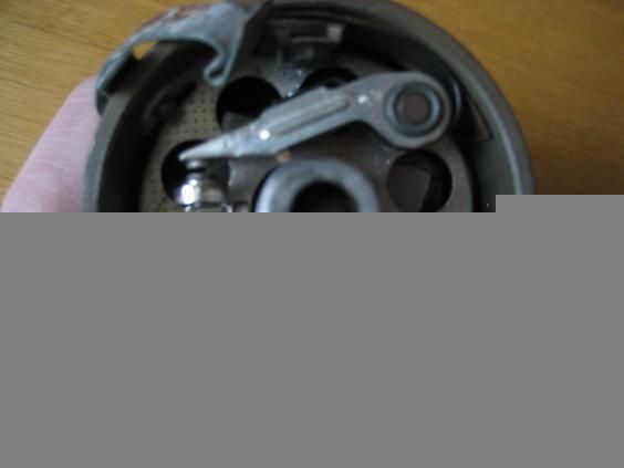

I posten i går kom det en liten pakke fra USA. 2.stk fordelere. En Bosch 010 og en 019.
Kjøpte to siden det var så billig Gliser

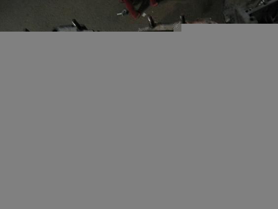

Litt småplukk på blokka er gjort, toppene er så å si klare til å måle cc og sylindere er vasket og lakkert sorte.
Det siste som ble gjort i går var måling av endeslakk. Med de shimsa jeg hadde tilgjengelig ble det bare .09mm. Litt i snaueste laget.
Erlend hadde et tynt og fint shims som jeg skal prøve neste gang. Håper på .12mm  og er innafor Glad
Så da blir det å måle vendehøyde og cc for å finne kompresjonen. Snart long block Gliser

Fikk også renset og gått over Borch 010 fordeleren jeg skal bruke.
Den var møkkete å stygg inni men ble kjempefin etter vask og rens.
