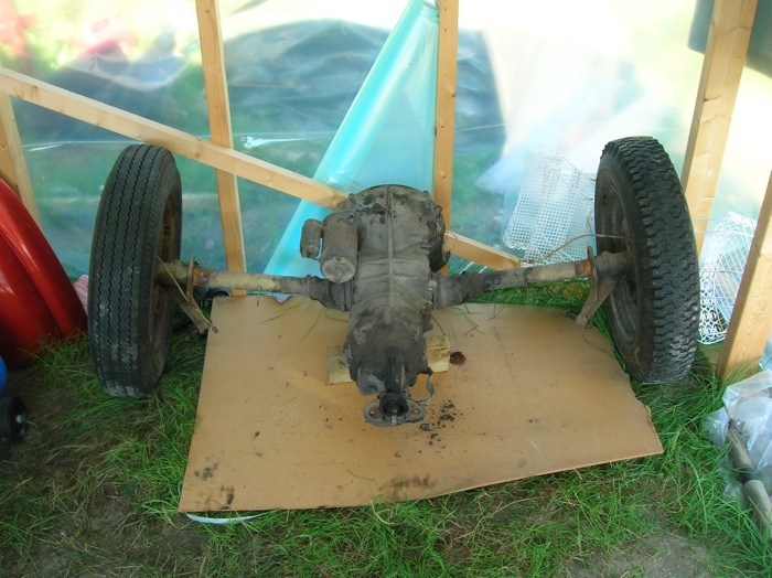

« Svar #17 på: juli 31, 2008, 13:51:55 pm »
Da er det ny oppdatering her.
Nå er girkassa samt hjulopphenget blitt demontert fra flyndra. Jeg tok like gjerne og demontere disse i 1 bit.
Takk for hjelpen til FreddyB som kom å hjalp meg med lit skruing.
Jeg fant ut at jeg må skifte ut gummimansjettene (eller hva de nå heter) i inngangen til girkassa.
tar også med ett bilde av verktøyet jeg kjøpte til meg selv på bursdagen i går. tengtools.

Da er turid snudd opp ned, og det vil bli litt pussing under for å få frem punktene i morgen.
Fikk god hjelp av freddyB til snuingen mens katrine tok bilder. Glad Bildene kommer i morgen.
