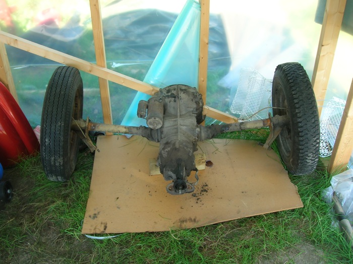

Da er det ny oppdatering her.
Nå er girkassa samt hjulopphenget blitt demontert fra flyndra. Jeg tok like gjerne og demontere disse i 1 bit.
Takk for hjelpen til FreddyB som kom å hjalp meg med lit skruing.
Jeg fant ut at jeg må skifte ut gummimansjettene (eller hva de nå heter) i inngangen til girkassa.
tar også med ett bilde av verktøyet jeg kjøpte til meg selv på bursdagen i går. tengtools.

« Svar #18 på: juli 31, 2008, 13:55:08 pm »

« Svar #19 på: juli 31, 2008, 13:56:50 pm »
7.5 cm klaring fra bakken der. Glad hadden den nede i 0 cm, men fant ut at det kunne være lurt å la girkassa ligge på noe så den ikke lå rett nede på plata.
