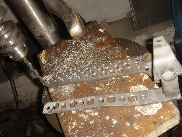

« Svar #1648 på: november 17, 2012, 18:25:34 pm »
ellers fått  mekket til noe fuelrails til midelertidigmotor fra noe restealuminium.
skal bruke org WBX plenum og innugsør , bytter bare ut til større dyser.
og siden WBX opplegget  har originalt slangetilkopling på dysene og 99% av alle ettermarkeds dyser ikke har det så blei det
kappe,frese,borre,gjenge,sveise.
* IMG_20121116_181958 (Small).jpg (85.56 KB, 640x480 - vist 522 ganger.)
