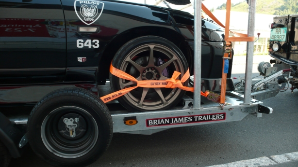

I dag inn til jobb hadde jeg med Wiger-Coupeen bak på hengeren. Tilfeldigvis havnet jeg bak en annen som dro biltralle. Drabilen var en stor Mercedes, dekorert som firmabil for en av Oslos store Mercedes-forhandlere... bak på hengeren sto det en stor Vito...en hvit en med snø på. "Selvfølgelig" var denne stroppet i hjulene...det var jo "proffer" på tur. Verkstedvogna skulel bringe hjem et nytt bytte til Mercedes-verkstedet - merkeverkstedet til og med. Og som seg hør og bør er forhandlerens henger utstyrt med stropper av typen som er skreddersydd for hjulstropping.
OM...man skulle være så tullete å bruke slike stropper, så er det jo fundamentalt overordnet viktig med to ting....at "angrepspunktet" på stroppen til hjulet er dønn i senter på akslingen....OG.... at stroppene er skrå framover og bakover.
Dagens autoriserte Mercedes-verkstedmann hadde forholdt seg til både loven og de utdelte stroppene...stroppet i alle 4 hjul. Den høye, store varebilen "bouncet" godt på fjærene bak på hengeren...så kjøreegenskapene var i høyeste grad diskutable....igjen - kanskje "bra nok", men laaaaaangt ifra optimale.
Det som slo meg i denne forbindelse var egentlig den dimensjonen....sitter egentlig bilen fast på hengeren?
Her er en veldig dårlig illustrasjon på akkurat hvordan bilen var stroppet:
* DekkNavn.JPG (25.02 KB. 700x741 - vist 819 ganger.)
...om brekket, eller i verste fall gearet...glipper litt her, så står jo faktisk bilen mere ustabilt enn om den ikke var stroppet i det hele tatt! En helt fundamental ustabil stropping, rett og slett....ikke bare går stroppene ned mot hengeren helt loddrett... men angrepspunktet ligger over hjulsenteret også...så selv om stroppene var skrå, er det bare friksjonen mot en snøfyllt henger som hindrer bilen å ramle av..
Så...ikke bare er det slik at loven ikke forholder seg til logikk og fysikk... man anbefaler altså en metode som er meget sensitiv for fatale feil...
Æ flire.....ikke.

Veldig fornøyd med disse når man først stropper i hjulene, sitter godt rett i forkant og bakkant av hjulet, samt de sparer bremserør for påkjenning.
* stropp 1.jpg (139.55 KB, 1000x750 - vist 1341 ganger.)
* stropp 2.jpg (130.94 KB, 1000x750 - vist 1667 ganger.)

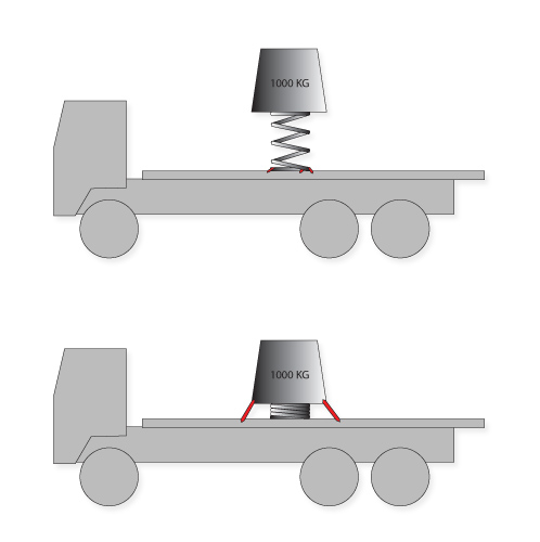

På tide med tegningen igjen
« Svar #116 på: mars 04, 2010, 01:18:32 am »
