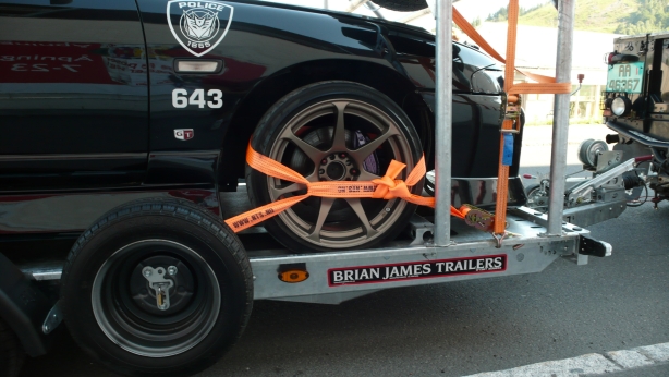

Veldig fornøyd med disse når man først stropper i hjulene, sitter godt rett i forkant og bakkant av hjulet, samt de sparer bremserør for påkjenning.
* stropp 1.jpg (139.55 KB, 1000x750 - vist 1254 ganger.)
* stropp 2.jpg (130.94 KB, 1000x750 - vist 1570 ganger.)
