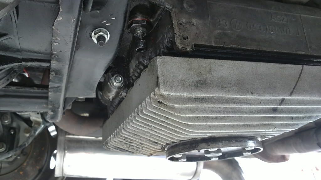

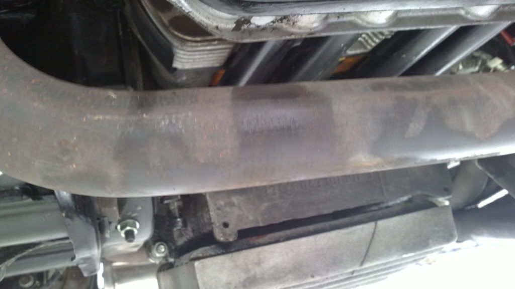

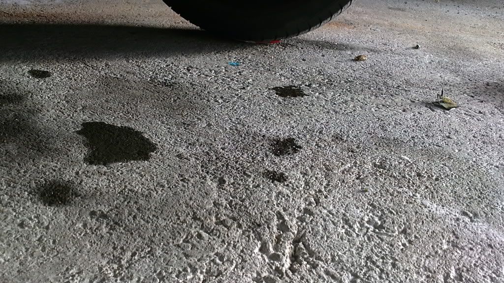

Og slik ser det ut i garasjen etter at oljelekkasjer :  ( motor kun startet opp, og liten prøvetur 5 km )
Lekkasje fra støtstenger :
Lekkasje bakkant av motor :
Clutch som bare slurer litt  Øyerulling :

Oljelekkasje i bakkant av motor og clutch som slurer helt vilt? Kan det være en sammenheng?
« Svar #16 på: november 07, 2010, 20:26:29 pm »
kjedelig.. post om du finner ut feilen? så vi andre slipper å ende opp i samme oljeflekk ..
Du er nok inne på noe Johnny.

En sammenheng mellom sluring på clutch og oljelekk i bakkant er nok VELDIG nærliggende. Det større spørsmålet er vel om grunnen til lekkasje i bakkant.. , er det bare simmring eller en sprekt blokk?  Synes det var litt i overkant mye lekkasje der til å være bare simmring etter kun 5km..
Jeg hadde en gang i tiden en 1915 bygget av Aaen med sprekk i blokk i bakkant. Den motoren satt i en bil jeg kjøpte. Jeg oxo testkjørte den ca. like langt og hadde ca. like mye lekkasje.. Ikke for å skremme, men..
Virker litt rart at en motor som er nybygget lekker så jævlig etter så lite kjøring?  Hæ
Er det sprekk på motor havner den tilbake til selger. Foreløpig velger jeg å "tro" at lekkasje kommer fra ett annet sted. Har dessverre ikke tid til å skru ut motor enda.

Ikke at jeg har så mye med det,men er vel bare å plukke ut motoren for å konstantere hvor oljen kommer fra ,i stedet for å spekulere i sprekker å værre er......bare sånn for rettferdigheten ovenfor selger.....Kan jo hende det dreier seg om å røre litt på støtstangrørene, og en simering til 80 kroner. Øyerulling

-I annonsen står det at det er en standard clucth,har kjøper fått med seg det? Hvor god er den på en så kraftig motor ved hard kjøring? og hvis vi da slenger med en lite lekkasje fra simring så er det kanskje ikke så rart det slurer litt.?
-Hvordan er oljekjøler og slanger montert,kan lekkasjen kommer fra det? Er alle slangekoblinger tette?Er oljekjøler tett?
-Oljelekkasje fra støtstenger er ikke uvanlig.Har kjøper prøvd å vri litt på støtstenger? evt skiftet pakingene?
-Hvordan var transporten av motor og deler fra Oslo til Bergen? Kan noe ha fått seg en smell her?
-Motor ble solgt for 39 og ikke 50 som enkelte skriver her. Viktig med alle fakta på bordet før man slenger ut masse kommentarer
Dette har vært en skuddsikker motor i et par år som har fått utolig mye pleie. Synes kjøper skal gå litt inn i seg selv og bruke hodet. Kanskje greit å gå frem på en litt annen måte?? Feks ta ut motor,se over koblinger osv og faktisk finne årsaken før man kaster alt ut til offentligheten??
