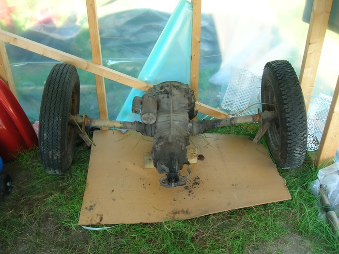

Da er det ny oppdatering her.
Nå er girkassa samt hjulopphenget blitt demontert fra flyndra. Jeg tok like gjerne og demontere disse i 1 bit.
Takk for hjelpen til FreddyB som kom å hjalp meg med lit skruing.
Jeg fant ut at jeg må skifte ut gummimansjettene (eller hva de nå heter) i inngangen til girkassa.
