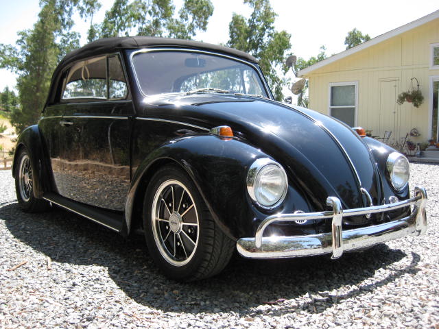

« Svar #64 på: februar 01, 2009, 21:54:36 pm »
Som nevnt, det er bare å kvitte seg med de sedanene. Ikke noe som å ta en kveldstur i Stalheimskleivane med take nede, og med en pen pike i passajersetet.
En 67-70 cab er tøff nok, bedre å kjøre, og billigere deler:
Mer bilder her: http://www.oldbug.com/blacksixtyseven.htm
« Svar #65 på: februar 01, 2009, 22:18:59 pm »
DEN var tøff!!!
Den har heilt klart potensiale denne 'og, men akkuratt sånn som den er no, med den kjedlege grønnfargen, så frister det ikkje...
