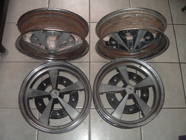

Kan det være disse med gjennsveiset senter?
* 212120.jpg (114.27 KB, 640x480 - vist 2160 ganger.)
« Svar #91 på: september 10, 2010, 09:17:40 am »
Se på hvor flatt det er inne i "vika" mellom eikene... og hvor stor flatene er oppå senteret.
Se også hvor brede eikene er mot banen...
« Siste redigering: september 10, 2010, 09:20:21 am av JHU » Loggført
« Svar #92 på: september 10, 2010, 09:18:14 am »
nei Glad

Fått gjort litt i dag. Demontert 2 av felgene, og finner stadig sprekker i aluminumen. De satt godt fast men måtte gje seg te slutt. Blir en lette jobb å polere de nå. Genialt med skrudde hjul..
2 hjul igjen å demontere så e me klar for en ettermiddag i glassblåså...
« Svar #95 på: september 14, 2010, 07:57:31 am »
Er det glassblåsing og polering med autosol som skal til? Beskytter du dem med noe etterpå?
« Svar #96 på: september 14, 2010, 08:19:23 am »
Det er liten vits å gjøre overflaten ruere ved å blåse dem først hvis målet er en blank overflate. Det ser ut som om disse skal være nokså enkle å polere opp med litt skikkelige produkter/verktøy.
