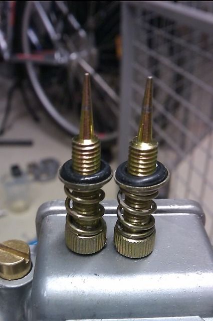

« Svar #173 på: mai 10, 2011, 18:42:17 pm »
da er gasserene ute og vi skrur på balkongen!
* CIMG3866.jpg (115.35 KB. 640x480 - vist 509 ganger.)
her er blandingsskruene ute
* CIMG3870.jpg (71.71 KB. 640x480 - vist 458 ganger.)
* CIMG3871.jpg (74.01 KB. 640x480 - vist 449 ganger.)
og inni gasserene der blandingssruene står:
ikke noe s¨ærlig ræl inni der og hullet i enden er fint og rundt..
tomgangsdysene er skrudd ut

« Svar #174 på: mai 10, 2011, 19:17:27 pm »
du må ta fra hverandre tomgangsdysene (selve dysa og dyseholderen og sjekke at ikke selve dysa er tett. dysa er kjempeliten og det skal ikke mye til før det tetter seg. lykke til.
« Svar #175 på: mai 10, 2011, 23:33:28 pm »
Ble litt usikker på om du har fått med hele blandeskrue "foten" eller om blandeskruen bare ser forskjellig ut på forskjellig varianter av idf...
Her er bilde av hvordan dem ser ut på hpmx kopien:
Mine tips fremover er å gjøre som speed-demon sier, ta ut tomgangs dysen, og blås gjennom.
Men også sett inn blandeskruen noen få runder og ha tomgangs skruen inne, sett så trykkluft på "tute" blandeskruen komme ut i.
Den øverst i midten av bildet:
Du kan til slutt ta ut blandeskruen og tomgangs dysen og blåse ned i "puste hullet" på toppen av gasseren.
Det lille hullet i messing innsatsen oppe til venstre på bildet:
50-55 tomgangs dyse, blandeskruen 1.5 runde ut, tomgangs skruen 1 runde inn etter berøring, tenning på 8 grader.
Da "skal" den gå på tomgang. Øyerulling
« Svar #176 på: mai 10, 2011, 23:40:29 pm »
vi har tydeligvis ikke like idf'ere!
jeg har:
ikke blandeskruer jeg kan skru med hånden
ikke så lange koninger på blandeskruene
ikke aksdyser (kjøkkenkraner) som er skrudd ned, men presset ned
jeg har:
2 tomgangsdyser som er skrudd i fra toppen
aksdyser som er presset ned, med en kule og en firkantet stang under dette
merkelig dette her
så dine gassere er ikke like som mine.. kjørte på 1,5runder ut før, har nå 3 og motoren går bedre!
