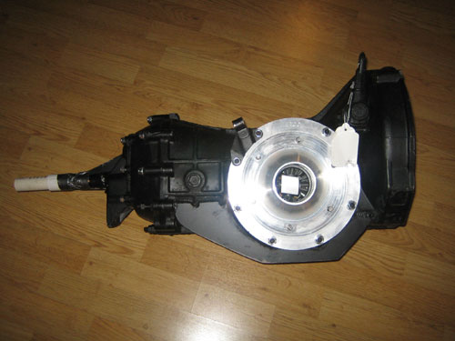

Ny girkasse! Gliser
Takker til TomR og Lasse Ekelund, nå overtar jeg en lite brukt kcr kasse med weddle drev osv.
Så da er det bare å finne ut om eks Olav hos Unneberg har lyst til å hjelpe med å dreve den litt om og sette inn en Quaife diff. Øyerulling
Endelig kan jeg slutte å gire som en gammel kjerring og prøve å se 13 tallet på stripa i alle fall. Osteaktig

Hadde en trivelig samtale med Olav idag, han tar nok på seg jobben med å bytte litt gir og sette inn quaife
Tror at det holder med vw fjerde gir med mitt bruk, sikkert på tide med midtre motorfeste og ny girstang også.  Men det får jeg ta over tid, ble litt mye utgifter nå når jeg er på vei over i efi samtidig.
