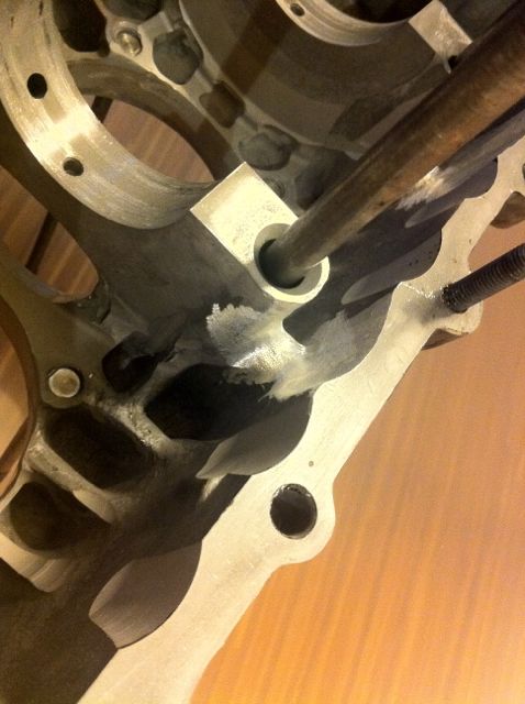

3. De to "oljemoddingene" som er blitt gjort er bytte av oljestempel og fjær til: Orinale "Oil pressure relief piston, Oil relief spring, long and short). Det andre er øke klaring i blokka: Ref bildet under:
4. Tusen takk Dalland. Er klar for en skikkelig opptur nå!
