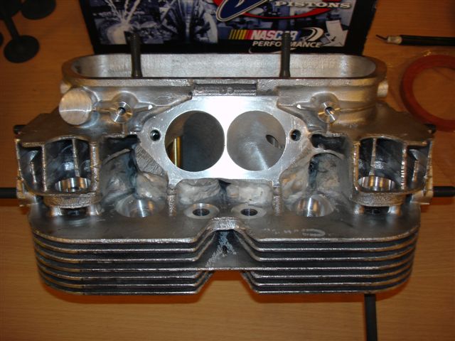

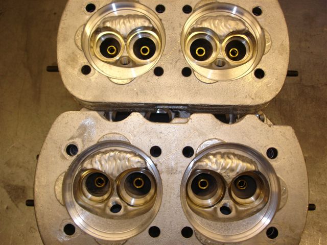

I kveld har jeg målt vendehøyden. Den ligger på rund 0,95 mm
Driver å lurer på om jeg må shimse den opp til ca. 1,20-1,30 mm. Men igjen så er stenplene notchet temmelig mye. Så kanskje jeg skal avvente dette til toppene er høvlet og vi har fått målt klaring mellom stempel og ventil.
Noen tanker...

Klaringen mellom stempel og topp av sylindere har ingen ting med notching å gjøre.
Stoler du på veiv, råder og stempler nok til å ikke vokse 1mm i lengderetning ved varm motor i 8000rpm så går det greit Glad
Jeg har mine på rett under 0,2mm + 1mm kobbershims.

Eller kanskje jeg skal legge på en liten sylinder shims på 0,01 tomme/0,254 mm så vendehøyden blir på
0,95+0,254 =1,204 mm
Kompresjonen skal ligge på 11,3 etter anbefaling fra Johannes. Så da må toppene høvles til 48cc

Da forstår jeg hva du og Dalland mener.
Men jeg synes det høres ut som en skummel ideé å begynne å sveise i forbrenningskammeret. Er vel mindre "risikabelt" å høvle toppene 1 mm. I tillegg så er jo allerede stemplene notchet.

Bedre fasong = bedre forbrenningsdynamikk... Er ikke noe problem å legge i en klatt for en som er dreven i alusveising, og da kan du leke litt mer med fasong :-)

Skummelt? Slik løste JPM det på supermusen (som forøvrig er tilsalgs her: http://cal-look.no/lounge/index.php/topic,19564.0.html)

JEg hadde høvlet.. Men det er nå meg, MYE billigere, og du er garantert at ventilsetene sitter slik de skal. Om du skal sveise så må du mest sannsynlig ut med setene..
En ting du må huske på er at du mister litt flow ved høvling.. Og du må sittert ta mer enn 1mm

X2. Sveis = nye ventilseter

Høvling gir flatere forbrenningskammer som gir større områder som er så "bortgjemt" at forbrenningsprosessen vil gå sakte/større fare for detonasjon.
Squish områder blir ikke mye større av høvling, men mye større ved å legge i mer gods, JPM har også skrevet utfyllende om hvorfor han liker å ha veggene inntil ventilen osv pga flow, sjekk også ut mange av hans topper som han har brukt på egne motorer, ser han skjeldent høvler istedenfor å legge i gods.
Perfekt forbrenningskammer vil jo være så å si en halvsirkel med pluggen i midten og stort squish areal til å skape mye turbulens, med det i tankene ser man hvorfor høvling ikke er like kult.

Seff får du mer squish ved høvling!
Kammeret er jo konet utover, og det flate arealet øker ved høvling.
Når Johannes bygger så er det enten noen som betaler for det, eller så bygger han for seg selv.
Det blir fort DYRT å sveise i gods. Og spørs om ikke vinningen går opp i spinningen med tanke på ksot.

Rykk tilbake til start. Tror du seriøst at han må sveise i topper han får støpt selv?
Og ja han planer mye i disse toppene. Og det er ikke for å levere fra seg dårligere motorer. Han hadde sikkert satt pris på om dere tok kontakt med han så han kommer på rett spor.
Du har rett i det optimale forbrenningsrommet, men det saboterer fullstendig flowen i en vw topp. Og sa leverer den mindre hester med "bedre" forbrenningsrom.

Dæven det var lite klaring mellom ventil og stempel!
