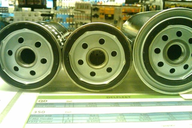

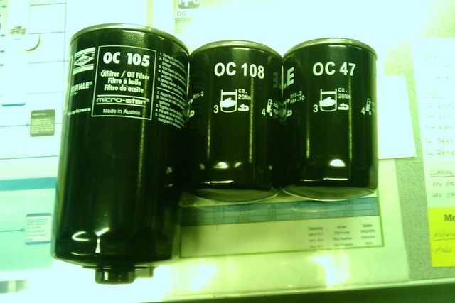

Hadde litt tid til overs på jobben så tok en titt på litt filtre som passer.
Fra venstre: OC-108  OC-47  OC-105
Dere legger merke til det midre hullet ser litt forskjellig ut på oc-47 dette er en overtrykks ventil.
Dette er noe dem med høyt oljetrykk og ingen overtryks ventil trenger for å ikke sprenge filteret, men ellers er det jo ikke gøy å slippe ufiltrert olje forbi.
OC-108 er helt identisk i størrelse men har ikke denne overtrykksventilen.
OC-105 er dobbelt volum og uten overtrykk ventil da den ikke trenger det pga størrelsen.
