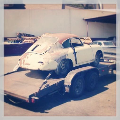

Hei igjen
Har den boka, veldig bra og flittig i bruk alt, senest i dag Glad
Har rust i gulvet, sidevegger inni bak + litt her og der, også litt på kanalene, men
de er overraskende bra i forhold til resten av bilen, gud veit hvorfor?
Er USA import ja, kommer fra California, og har en fin solbrun patina på taket, her er ett bilde
av den på vei fra USA...
* USA.JPG (33.37 KB. 508x508 - vist 240 ganger.)
