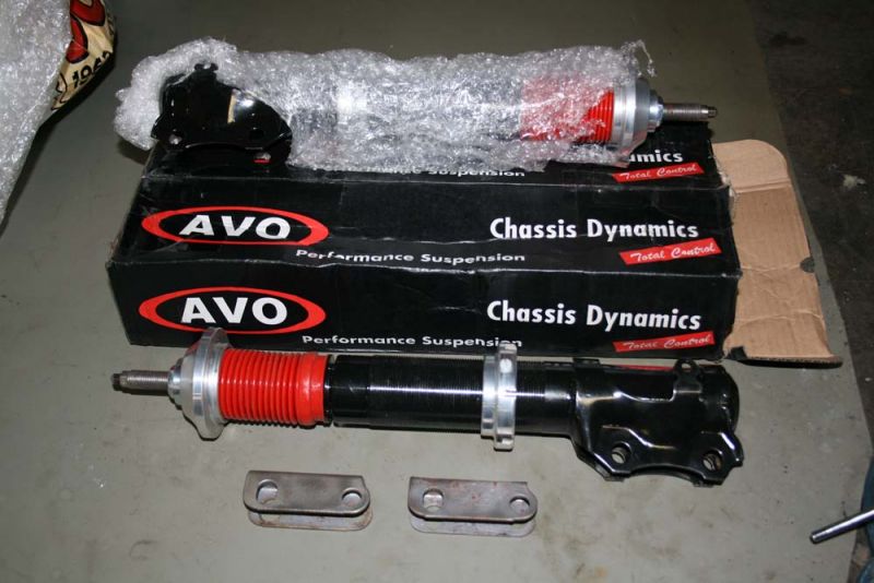

Sommeren 2012 satte jeg først på noen nye Michelin 135 framdekk, etter at Holmestrand Servicenter hadde tatt en sikkelig forstillingskontroll med spennende vinkler og verdier (1,05 camber og 15 minutter spissing). Det funket såpass at svinge-genet fikk mat, så kort tid deretter røyk det på et bugpack stabstag bak. Det gjorde ikke allverden forskjell på kjøreegenskapene. Så dermed monterte jeg et 7/8 (22mm) Bugpack stabstag. Det hjalp vel noe. Men det ble ikke sus i serken før jeg tok inn et AVO coil over kit fra fabrikken i England. De har ikke 1303 i listene sine, men jeg har handlet dempere av de i årevis så jeg fikk de til å bygge noen Avo222 drag special dempere for å passe 1303. Dvs justerbare med alu-ratt nederst. Foran så ble det beinene de bruker på Golf MK1. En Golf bruker 250 lbs fjærer foran (pga frontmotor) og standard boble coilovere ligger på ca 130 lbs... alt for slapt hvis man ønsker å kjøre lavt med en 74-> modell (meget dårlig klaring mellom dekk og skjerm) Derfor gikk jeg for 180lbs og i retrospekt funket det glimrende! Beina er selvfølgelig justerbare via et ratt på toppen av forstillingen.
Nå kunne jeg endelig senke litt mer og samtidig trekke 0,87 g før forhjulene slapp i skidpad testing. Det var definitivt dempere som gjorde den største endringen på hvordan bilen oppførste seg.
