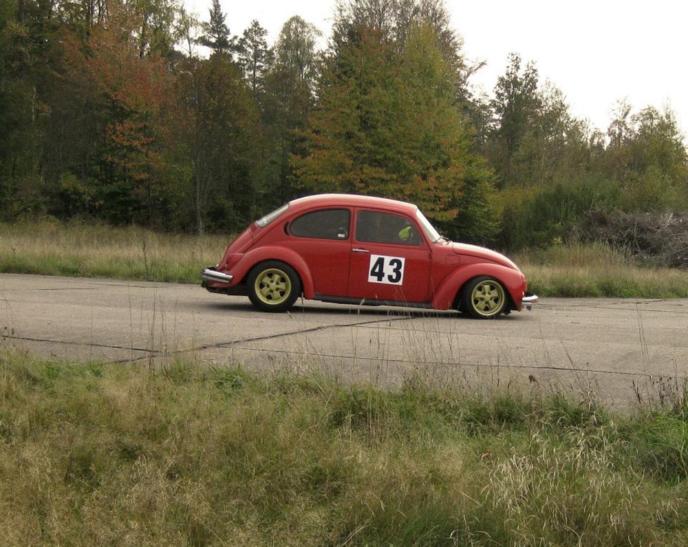

Fant et bilde av bakdemperne jeg bruker på bilen også, veldig greit å kunne stille hardheten uten å verken ta med verktøy eller å demontere demperen...  ingen grunn til å kjøre med stive dempere til og fra slalomkjøringen?
Søndag 05.10.14 reiste jeg opp på Torp for å delta i Autoslalom, der kan vi snakke om fisk på land. Relativt mye høyere nivå enn jeg kunne forestille meg.
For min del gikk det ganske tregt pga at løypa gjorde at man tidvis måtte veldig ned i hastighet, og da tar det litt tid å komme opp i hastighet igjen med originalmotor Glad
Med kortere rattutslag og mer gamp kan det bli mer interessant, vi får se hva vinteren bringer...

Det går rett og slett på utseendet, jeg liker alle biler bedre om de lener seg litt forover. Nå skal det sies at 03'n har litt i overkant mye stuk nå, vi får se hva fremtiden bringer

Takk takk, jeg mener vel ikke at en 03 er noe håpløst tilfelle, men min mening er at med noen utvalgte standard triks så er det ikke så nøye hva man startet med Blunker
Fargen er rett og slett felglakk i gull fra Mekonomen, merket er Auto-K mener jeg å huske. Den er egenlig blank, men når du lakker noe som er glassblåst så ser den silkematt ut. Jeg tror det kommer til å funke veldig godt på bilen din også.
