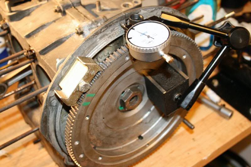

Littegranne fremgang.

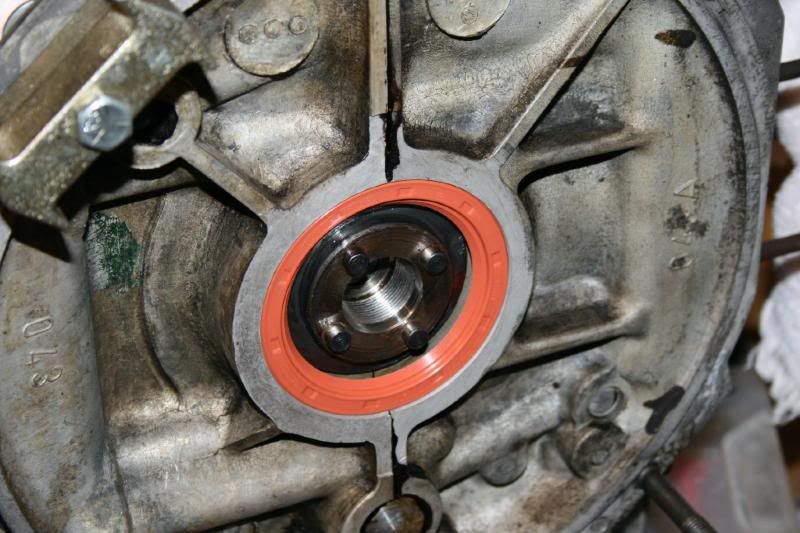

Tilpassing av oljepumpe - pinneboltene var littegranne for korte pga forskjeller i tykkelse på pumpelokk, bare å skru dem ut til pasende lengde. Pumpa er planslipt og plugget for fullflow - lokk fra CB.

« Svar #190 på: januar 06, 2009, 23:02:23 pm »
Endeslakk satt til 0,08mm.

« Svar #191 på: januar 06, 2009, 23:07:23 pm »
Deretter smøring av shims, montering av simmering, svinghjul og clutch/trykkplate.

« Svar #192 på: januar 06, 2009, 23:58:29 pm »
Nå spørr jeg kune fordi jeg lurer, jeg har ikke peil.
Ser du skriver at du har satt endeslakken til å være 0,8mm. (0,80mm)
Men syntes jeg har lest i en annen tråd at endeslakken burde ligge mellom 0,07 og 0,13mm? Er dette kun originalt eller er det slik det skal være? Eller er det stilt slik kun midlertidig?  Hæ
Du har nok et godt svar på det Glad Jeg bare lurer Blunker

« Svar #193 på: januar 07, 2009, 00:37:04 am »
Enkelt svar; du har helt rett, det er trykkleif - det skal stå 0,08 Glad

Hvor mye endeslakk tåler en motor? Jeg har  kjent på 1200-30hk med betydelig endeslakk på veiva. Dessuten har jeg en Kawa Z1000-78 med over 0,5 mm endeslakk, det oppdaget jeg da jeg satte på optisk tenning. Skiva på veiva gikk borti det optiske øyet når jeg gasset og lagde merke. Men sånn har den vært i minst 14 år, og jeg har en ekstra motor liggende.
Endre D
Innlegg: 1323
« Svar #199 på: januar 07, 2009, 11:12:53 am »
I følge boka mi skal T1 motorer ha endeslakk mellom 0,07 - 0,13mm med øvre slitasjegrense på 0,15mm.
Røten bay - be gone!
« Svar #200 på: januar 07, 2009, 12:26:40 pm »
Mål tykkelsen på yttre leppe på et nytt bakre lager, det er her slitasjen skjer.

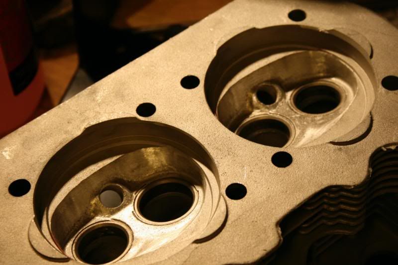

Har nå kjørt en liten mockup av topper og begynt å måle cc i kammer.
52cc gir en foreløpig kompresjon på 7.48  - her må det altså høvles  Øyerulling.
I den forbindelse melder det seg noen spørsmål;
Beholder man kanten som sylinderen hviler på når man flycut'er, og hvordan påvirker det squishen hvis man tar den bort? Vendehøyden er jo på rause 1.6mm, men man ønsker kansje ikke at forbrenningen skal foregå i sylinderen men heller i selve kammeret?
Hvor lite volum er det "forsvarlig" å ha i et forbrenningskammer? Jeg må helt ned i 36-37cc for å oppnå ønsket kompresjon på ca 9.8:1. Bør jeg bekymre meg for ventil-stempel klaring etc? For ordens skyld er det snakk om W110 og 1.25 vipper..

Velvel.. har fått knotet litt mer med toppene..

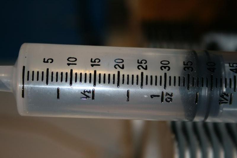

Torgeir har gått til innkjøp av ventilfjærmonteringsverktøygreie, så montering av ventiler går som en lek. Bruker gamle ventiler og fjærer til mockup for å måle cc i kammer.
Måler deretter cc med plastskive og sprøyte, alle 4 klokket inn på 52cc  Glad

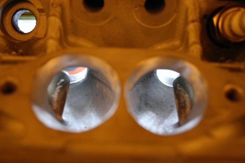

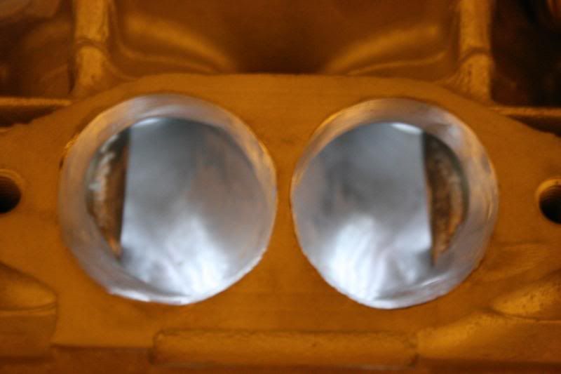

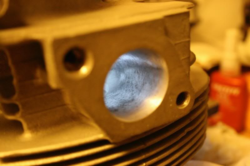

Noen bilder av portejobben, spent på resultatet..
Neste blir å sende dem til plansliping  Glad

Den væsko som du måler cc med, er det vatn eller er det noko spesielt kjemikalie?
Endre D
Innlegg: 1323
« Svar #205 på: januar 25, 2009, 18:36:53 pm »
Rett fra springen  Blunker. (mange bruker væske med farge for å lettere kunne se luftbobler etc, men jeg synes det går greit med vann)
« Svar #206 på: januar 25, 2009, 18:42:34 pm »
Vatn og raud konditorfarge då Glad

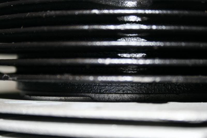

Snakket med motorverksted i dag, og de fikser fresing og plansliping av topper, men først måtte jeg dobbeltsjekke hvor mye som skal tas ut. Leste meg til at et flycut på 0.140" på en standard topp vil gi 37cc i kammer - som er det vi vil ha. For å dobbeltsjekke dette fyller jeg 37cc væske i kammeret;
Måler ned til sylinderens anleggskant med skyvelær, nuller dette og måler deretter ned til væsken - dette vil da gi dybden på kuttet.
0.140" tilsvarer 3.55mm og dette stemmer bra med målet jeg fikk her:
Måtte også sjekke hvorvidt kjøleribba innerst mot sylinder må slipes vekk, og det må den definitivt - da vi skal 3.5mm lengre ned i toppen med sylinderen;
