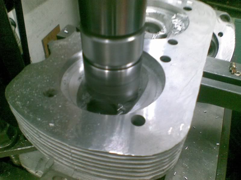

jeg trodde det var mest gunstig at drivstoffet forbrennes i forbrenningskammeret og ikke nede i sylinderen? Har desverre ingen skuddsikre argumenter for det, er bare noe jeg har blitt fortalt, men det virker logisk.Syns jeg leste tidligere her at vendehøyden var 1.6 er ikke det ganske mye?? Burde dere ikke da heller gjøre noe med vendehøyden fremfor å redusere volumet i forbrenningskammeret...? Fint prosjekt dere har gående
11.96@180kmt - SCC2013 Gliser
Endre D
Innlegg: 1323
« Svar #211 på: januar 27, 2009, 15:35:58 pm »
Joda, det stemmer nok - men toppene må tas ut av uansett for å ha mulighet til å nå ønsket kompresjon. Tilgangen på verksteder som kan maskinere sylindre i Stavanger er særdeles begrenset og prisene deretter, så det blir et kost/nytte spørsmål.

Kan ikke sylindre kortes inn med fresing? Dreiing er vel vanligst, men her må man skaffe en holder av et slag.
Det er jeg ikke sikker på, men som jeg forstår det er det nettopp det å få spent opp sylinderen så anlegget mot blokka blir plant som er utfordringen her. Både kanten som er selve anleggsflaten og sleeven som går inn i blokka må jo kortes inn.

Altså frese litt mer på toppen (sylindersiden) for å dekke opp både det at sylinderen skal dypere inn i kammeret, og at sylinderen er kortere. Dette kommer jo ann på hvor mye man skal ta, men hvis det er lite må vel dette gå?

Hva blir kompen om dere setter vendehøyden til,,,tja 1mm. ?
Med de ønskede 37cc i kammer blir den da 10.25:1
Med de 52cc i kammer som er nå vil kompen bli 7,85:1 med denne vendehøyden.
Ja enig i at dette nok kan gå hvis det er snakk om lite.. Skal spørre om dette på verkstedet i morgen Glad

Toppene er nå levert til maskinering - klar til avhenting mot slutten av neste uke.. Det nærmer seg longblock!  Gliser

Vært hos verksted i dag og hentet toppene. Traff samtidig på en gammel sølvrev som hadde flere tips til portejobben.. ikke ferdig der altså  Øyerulling.
