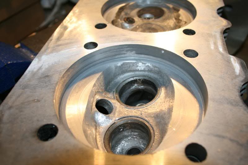

Toppene er altså tilbake fra fresing - det er tatt ned 3.6mm i kammeret, og innerste kjøleribbe er panslipt for å sikre at sylindreren kommer langt nok inn. Måtte selvsagt dobbeltsjekke at regnestykket mitt stemte, og jeg målte helt nøyaktig 37cc i kammer - som var det jeg skulle ha Osteaktig.

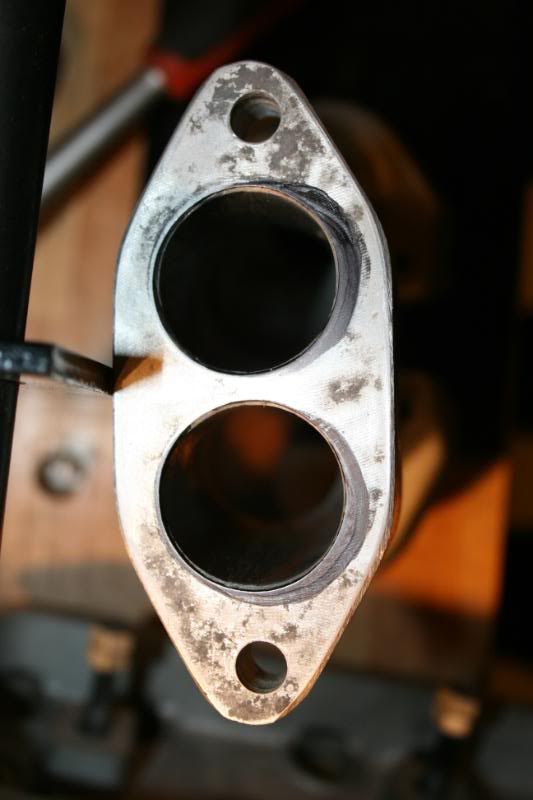

Har også påbegynt matchporting av innsug i dag, her er det en del som skal bort..
Et stykke på vei;
Røten bay - be gone!

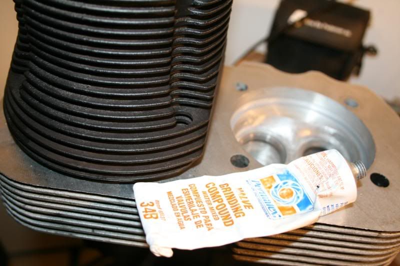

Da er toppene igjen ute av huset, denne gang for en liten omgang på ventilsetene..

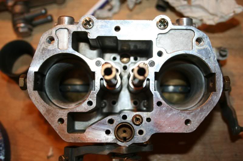

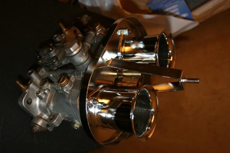

I mellomtiden har jeg begynt å klargjøre gasserne som skal på motoren - 2x40 Dell'Orto DRLA.
Blir ikke snakk om full overhaling, da disse så temmelig bra ut både utpå og inni;

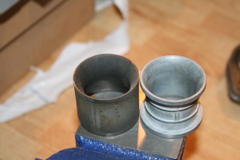

Den ene av de to gasserne hadde 28mm venturier, mens den andre hadde 30mm..  Øyerulling. Bytter derfor til like 30mm i begge to, den nye typen til høyre;

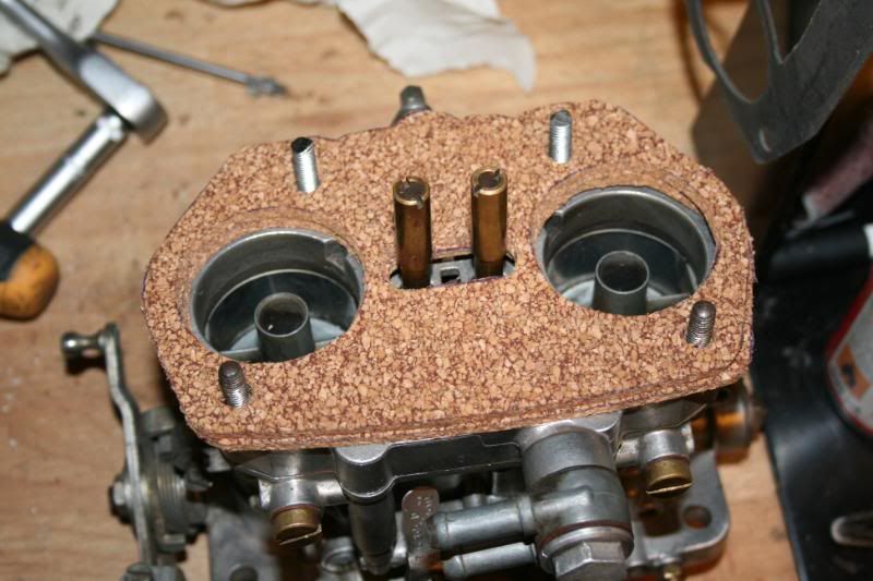

Etter tips fra en annen tråd her inne ble det dobbel korkpakning for å klarere luftfilterbunnen mot bensintilkoblingen;
Og med litt hjelp fra våre venner i Taiwan ser dette ut som en million $  Blunker

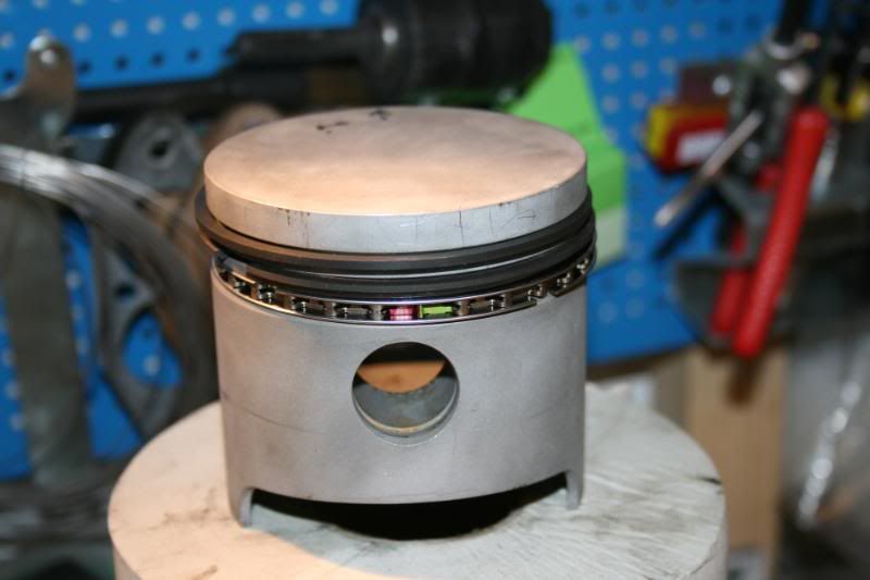

Sjekker ring gap;
Nye ringer montert;
Etter mye knot er endelig sylindre og stempler klar til montering - (ringkompressor fra biltema kan du få billig! )

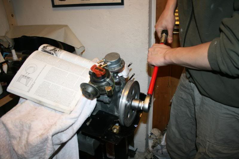

Fikk også på plass reimhjulet;
Bare toppene blir ferdige nå, så har vi longblock  Glad

Toppene er hjemme igjen og jeg fikk lappet sylindrene i sine respektive kammere;
Målet er en fin jevn kant, sånn som dette;
Den observante leser legger kansje også merke til at ventilsetene har fått seg litt flere vinkler og sågar et hakk større innsugsventil..

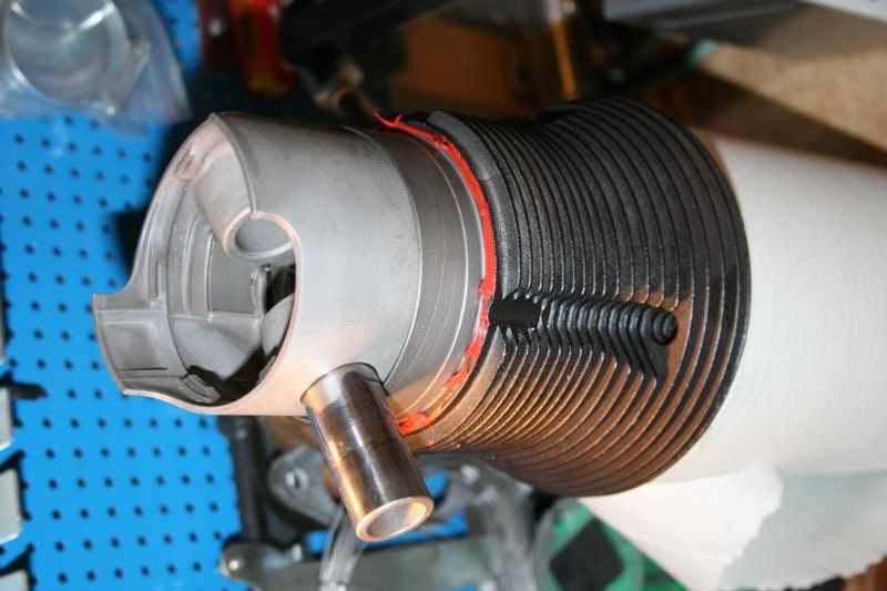

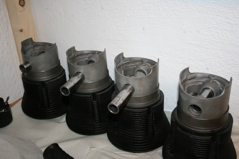

Sylinder klar for montering, med stempel, pinne, et låseklips og en dæsj høytempsilikon;
Montering på råde, med siste klips på vei;
Ikke glemme glemmeblekk Blunker
Snart klart for litt plastelina av cheap'este sort;

« Svar #250 på: mars 08, 2009, 23:54:12 pm »
Herder ikke silikonen? Altså bør du ikke montere toppene og dra til disse når du først har montert sylindrene med silikon imellom blokk og sylindre?
Jo det er riktig, og toppene er nå skrudd til med moment. Men de må jo likevel av igjen for bytting av fjærer etc, og da får i se om silikonen sitter på plass - hvis ikke gjør jeg det på nytt. Litt korttenkt der ja.

PS ang de matchporta innsugene. har du noen form for styrepinne slik att de kommer i riktig posisjon?
Tja, det er mulig at jeg kan få tilgang til en dreiebenk.. Hvis jeg tolker bildet riktig å dreier du ned omkretsen på en original støtstang, banker du i såfall bare tuppen lengre ned etterpå da?
Ang innsuga - nei ingen styrepinne.. er det ikke tilstrekkelig at de styres "på plass" av pinneboltene?
